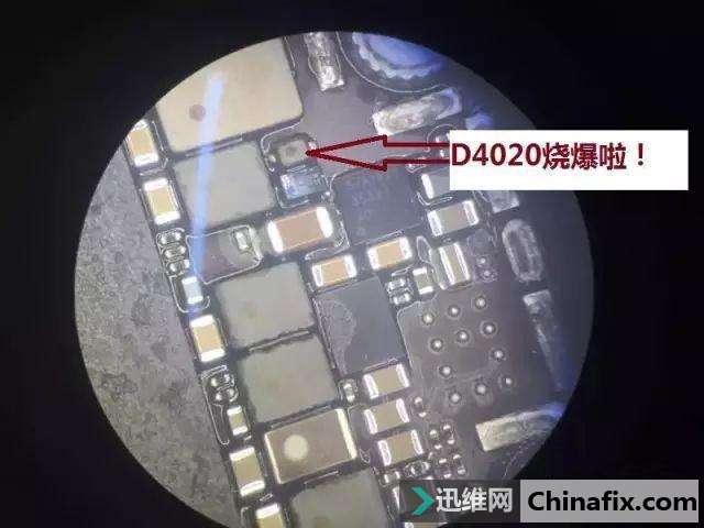

      不开机iPhone6S一部,拆壳接电,发现接电大电流短路。
  检测机器发现主板未腐蚀未变形,屏灯正极通路电感FL4211已烧焦,电源主供电PP VCC MAIN对地短路。
iPhone6S接电大电流问题维修案例(图1)
  PP VCC MAIN这路主供电短路、基带电源、Wi-Fi、铃声放大IC、主电源等等多个元件烧坏和此路旁路电容烧坏都会引起。但是,这样漂亮没进水的主板,而且灯控正极通路电感有烧焦的,第一时间判断的,当然是考虑主板的灯控部分出问题,特别是灯控模块U4020引起。 拆开A9屏蔽罩,发现灯控整流二极管D4020已烧爆。
iPhone6S接电大电流问题维修案例(图2)

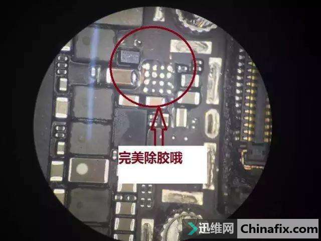

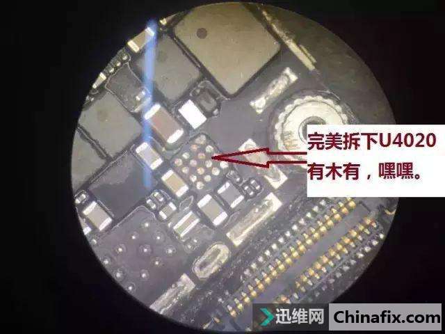

  先拆下U4020,测量主板,果然主供电PP VCC MAIN点已不对地,参考阻值变正常。
iPhone6S接电大电流问题维修案例(图3)
  接着,拆下D4020,更换上新的U4020及D4020。
iPhone6S接电大电流问题维修案例(图4)

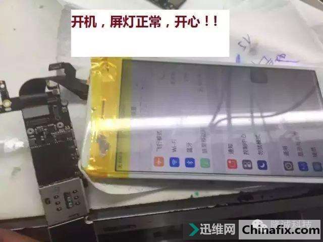

  试机,问题搞定啦!
