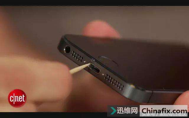

iPhone手机充电慢或充不了电的怎么修理1、最无语:充电孔堵塞
  如果你给iPhone充电时,发现lightning线太紧或者太松,大概就是充电孔堵塞了。
  手机放包里,兜里久了,很可能一些灰尘或者脏东西会进入充电孔,我们却毫无知觉。日子一长,数据线和充电孔无法完全接触,充电慢就显而易见了。
iPhone手机充电慢或充不了电的怎么修理  搞定方式:用牙签或者取卡针在充电孔里来回勾一下,把进去的脏东西勾出来,充电速度飙升回来~
  友情提示:是轻轻的勾,不是使劲的戳哦。要是不小心戳爆iPhone的菊花,小编帮不了你了哦~

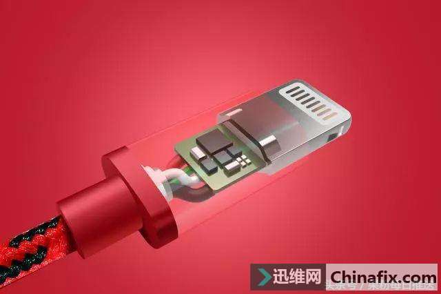

2、最坑爹:未认证数据线的锅
  和安卓数据线不一样,苹果数据线是需要有MFI认证的。原装线用坏后,换的线又没有MFI认证,充电速度变慢还算轻的,很可能使手机和数据线不匹配,根本没法充电。
iPhone手机充电慢或充不了电的怎么修理  这种没有经过MFI认证的线危害当然不止这些,一旦因为非MFI苹果线造成iPhone手机破坏,苹果官方是有权拒绝保修的,这时候可就得不偿失了!
iPhone手机充电慢或充不了电的怎么修理  搞定方式:能选原装的话尽量原装,嫌原装贵的可以选有MFI认证的苹果数据线,价格基本不到原装的一半,比原装更结实,选项更多,还不会不识别。

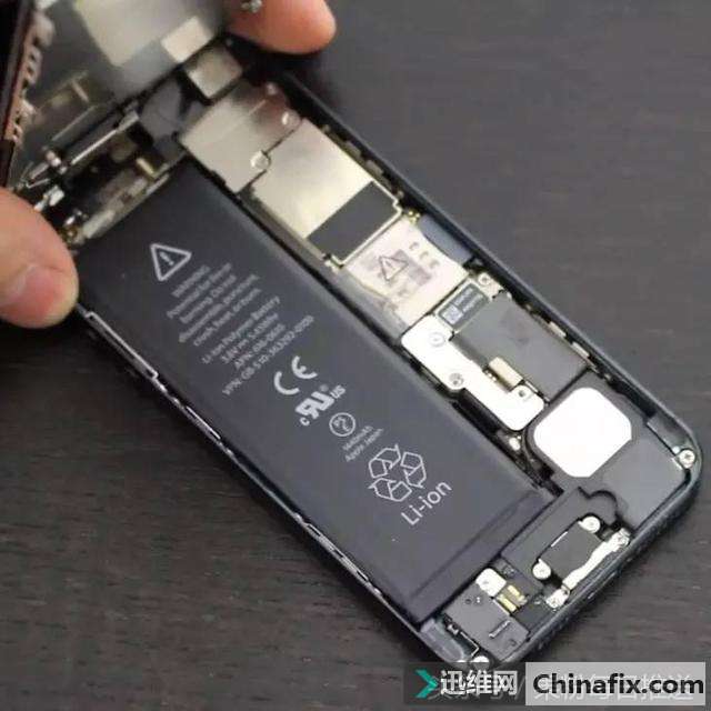

3、最常见:电池老化
  不止iPhone,基本所有手机用的时间久了,电池续航和充电都会大打折扣。这是不可避免的:普通手机的运用寿命是三年,电池基本也是如此。
  在接近这个时间后,电池也会慢慢老化。然后就是充电变慢,电池续航变差,手机变卡。
  搞定之法:除了换手机,就只能换苹果原装电池了。
