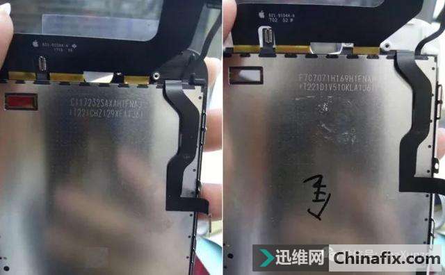

iPhone7/7P升级苹果iOS11后手机触屏失灵如何维修  如果你的iPhone7/7P屏幕没换过,忽然出现触摸不管用,那么你的iPhone7/7P屏幕或主板可能出了问题,具体就要到修理店检测维修了,但是如果你的iPhone7/7P屏幕换过,一开始正常,升级苹果iOS11后偶尔出现触摸问题,那么也许你用错屏幕了。iPhone7/7P的屏幕看似一样,其实是不一样代工厂出来的产品,通过屏幕背光贴片我们可以进行分类,拆下屏幕后卸下屏幕背面的铁片,在液晶排线下面就可以看到一串编码,这个编码就可以让我们知道屏幕的代工厂了,小编大致整理如下:
  Toshiba屏幕:编码开头是C11,F7C,如下图

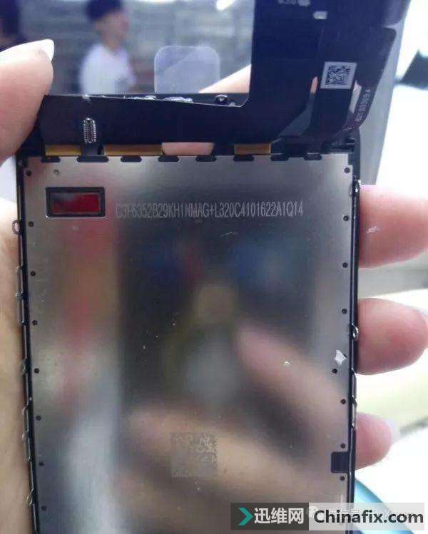

iPhone7/7P升级苹果iOS11后手机触屏失灵如何维修?  LG液晶:编码开头是:DTP,C3F,如下图

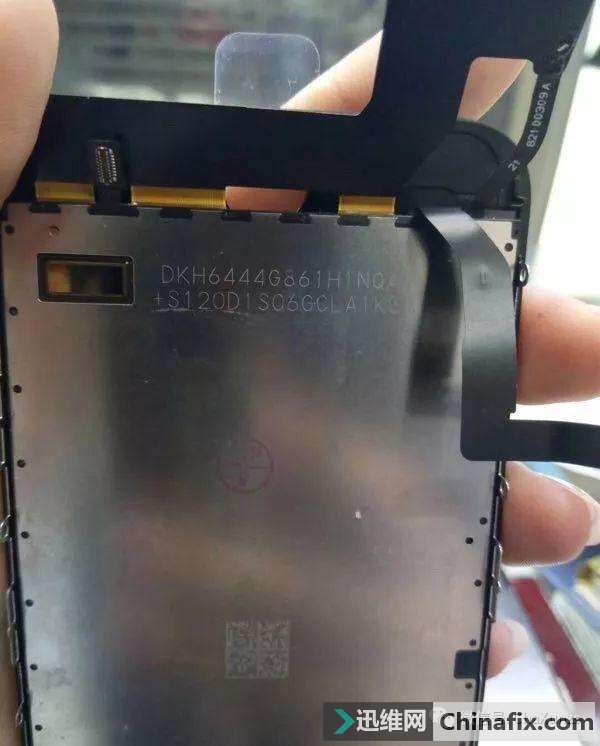

iPhone7/7P升级苹果iOS11后手机触屏失灵如何维修?  夏普屏:编码开头是DKH,C0N,如下图
iPhone7/7P升级苹果iOS11后手机触屏失灵如何维修?  虽然小编介绍了现在所知的三种不一样工厂的屏幕,不过在现实维修过程中,iPhone7/7P上夏普屏是非常罕见的,换句话说,几乎看不到这个代工厂出的屏,因此我们主要针对Toshiba和LG屏幕来说说引起触摸问题的情况。
