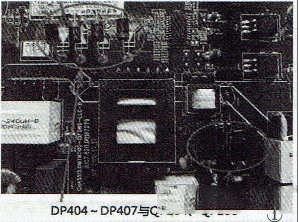

         故障表现为1:屡损背光供电开关管QP204、QP206。故障原因分析:由于QP204、QP206击穿,通常会引起保险管FP101( 5A/250V )熔断,从而出现三无故障。导致QP204、QP206损坏的常见原因是背光LED+电压整流二极管DP404~DP407中的一只或几只击穿,这几只元件的位置如图1所示。

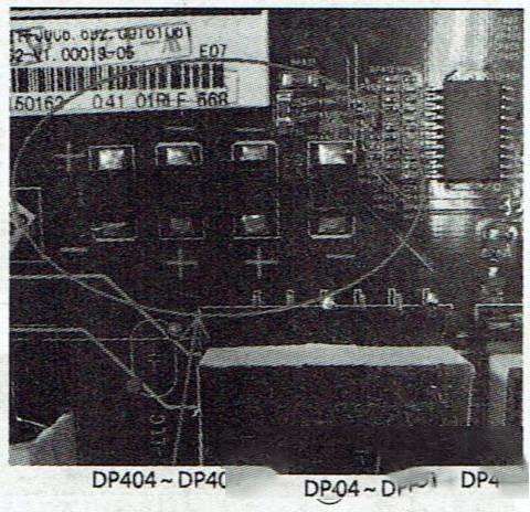

         究其原因,DP404 ~DP407原用二极管(型MUR460 )质量不佳,加之本板输出的背光LED+电压较高(可达165V)、输出电流较大(可达570mA )。因此,DP404~DP407易出现击穿现象,从而造成背光供电电路负载过重,致使QP204、QP206击穿,并连带损坏保险管FP101,或者PFC电路开关管及其s极电阻RP223。值得一提的是,部分该型二合一板的DP404~DP407采用贴片封装形式,如图2所示,这种板更易出现DP404~DP407和QP204.QP206击穿现象。
         实修时,无论DP404 ~DP407 或者QP204、QP206是否全部损坏,建议将其全部更换,并且最好换用同一厂家、同一批次的优质产品,以防换上的元件因性能差异过大而发热损坏。笔者用SF36型快速二极管(耐压400V,最大输出电流3A)代换DP404~DP407 ,用MDF5N5OF型场效应管代换QP204和QP206,长时间使用,效果较好。

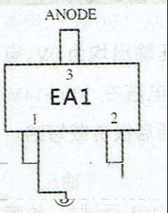

         故障表现为3:输出的12V电压波动。故障原因分析:此故障说明12V稳压电路有问题,常见原因是③脚贴片元件UP808 (丝印号为"EA1" )击穿。根据线路分析UP808的作用等同于常见的三端精密稳压器AZ431、TL431或KA431,其基准电压为2.5V,引脚功能如图3所示。
         试用To-92封装(形似普通三极管)的AZ431代换UP808,对应接好引脚后试机,故障机修到这里,终于修好值得探讨。。

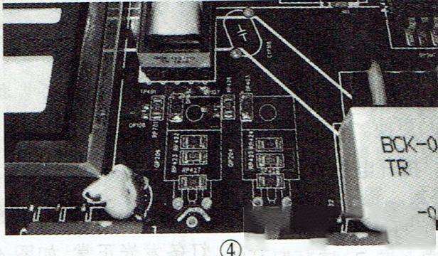

        另外,该板上的电源输入滤波电感FLP103(LCL-E126)开路,102贴片电阻RP425(如图4所示)阻值增大现象也时有发生。

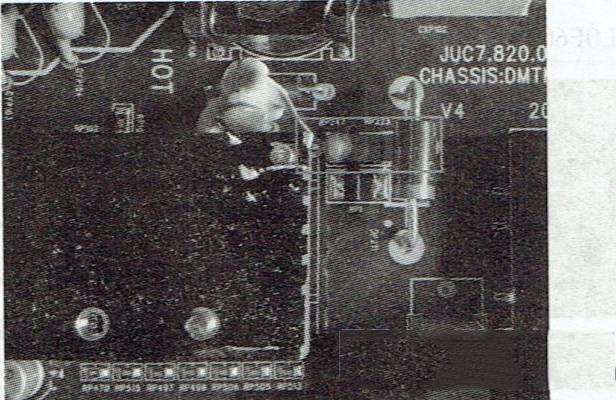

        故障表现为4:PFC电压约为310V。故障原因分析:此现象说明PFC电路未工作,其故障表现为通常表现为电视机可正常开机,但背光闪烁,尤其是在图像背景较亮时更为明显。此故障的常见原因是以下三点:一是PFC电流检测电阻RP223(0.15Ω/2W )开路,如图5所示。

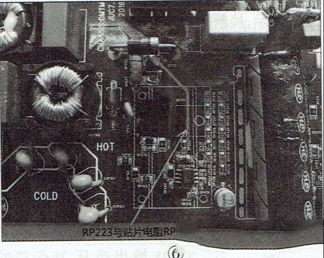

        在更换RP223前,需检查DP404~DP407和QP204、QP206是否正常,以避免背光供电电路异常而屡损RP223。二是RP223与贴片电阻RP508(47Ω)之间的铜箔断路,或者RP508开路。RP223 与RP508之间的铜箔非常细,如图6所示,极易腐蚀断路。实修时,建议用一段导线代替此段铜箔,以免故障复三是5.1V稳压二极管ZDP307(BZT52C5V1)或者PFC控制芯片UP202( FA1A00N-C6-L3 )损坏,代换即可。
