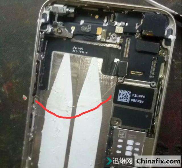

      近期接收了一部苹果5s音量键失灵,起初判定是按键坏,更换了按键问题依旧存在,之后检测出是断线,iPhone5S音量键失灵怎么修?于是我就用一根线把问题修复好了,下面是图和步骤 ,老司机勿喷。
  第一步、把机子拆开把电池与主板分离,对音量下键开始飞线。

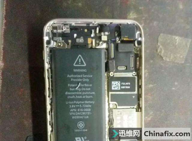

  第三步、务必要做到铜线放到电池下面为了安全起见。
  第四步、电池以安装装好,准备开机测试。

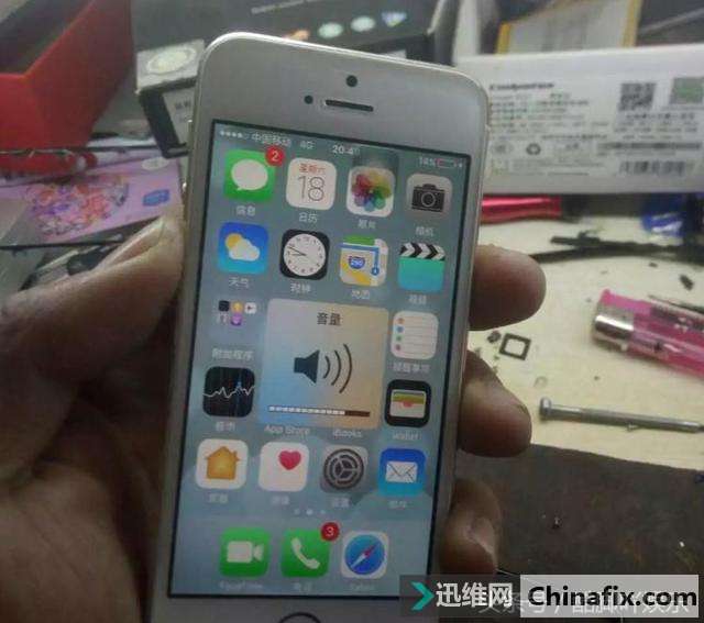

  修复成功问题解决,音量键可以正常使用,机子装机起来就可以了。不是专业维修的请勿模仿哦。
