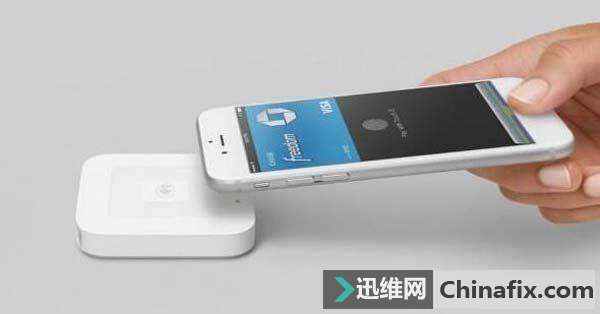

 NFC手机支付
  NFC英文全称Near Field Communication,近距离无线通信。是由飞利浦公司发起,由诺基亚、索尼等著名厂商联合主推的一项无线技术。NFC由非接触式射频识别(RFID)及互联互通技术整合演变而来,在单一芯片上结合感应式读卡器、感应式卡片和点对点的功能,能在短距离内与兼容设备进行识别和数据交换。这项技术最初只是RFID技术和网络技术的简单合并,现在已经演变成一种短距离无线通信技术,发展态势相当快速。
  NFC芯片装在手机上,手机就可以实现小额电子支付和读取其他NFC设备或标签的信息。NFC的短距离交互大大简化整个认证识别过程,使电子设备间互相访问更直接、更清楚。通过NFC,电脑、数码相机、手机、PDA等多个设备之间可以很方便快捷地进行无线连接,进而实现数据交换和服务。

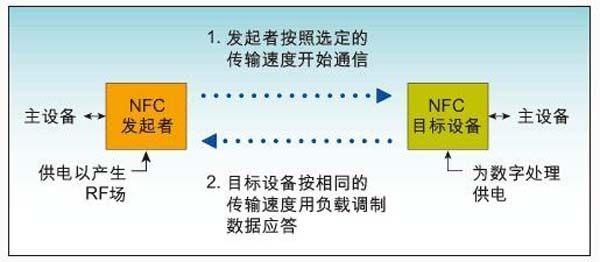

  支持NFC的设备可以在主动或被动模式下交换数据。在被动模式下,启动NFC通信的设备,也称为NFC发起设备(主设备),在整个通信过程中提供射频场,它可以选择106kbps、212kbps或424kbps其中一种传输速度,将数据发送到另收到其他维修同行的一台设备。另收到其他维修同行的一台设备称为NFC目标设备(从设备),不必产生射频场,而运用负载调制技术,即可以相同的速度将数据传回发起设备。此通信机制与基于ISO14443A、MIFARE和FeliCa的非接触式智能卡兼容,因此,NFC发起设备在被动模式下,可以用相同的连接和初始化过程检测非接触式智能卡或NFC目标设备,并与之建立联系。

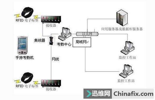

  在主动模式下,每台设备要向另收到其他维修同行的一台设备发送数据时,都必须产生自己的射频场。如图所示,发起设备和目标设备都要产生自己的射频场,以便进行通信。这是对等网络通信的标准模式,可以获得非常快速的连接设置。

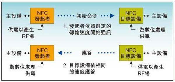

  如图所示,移动设备主要以被动模式操作,可以大幅降低功耗,并延长电池寿命。在一个使用会话过程中,NFC设备可以在发起设备和目标设备之间切换自己的角色。利用这项功能,电池电量较低的设备可以要求以被动模式充当目标设备,而不是发起设备。

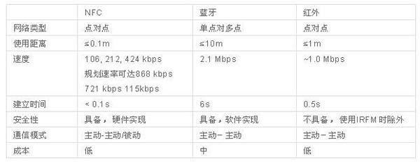

  传统的近距通讯如RFID、红外、蓝牙相比,近场通讯(NFC)就有天然的安全性和连接建立的快速性,以下是具体的对比图

  NFC和红外、蓝牙的分别
  NFC优于红外和蓝牙传输方式。作为一种面向消费者的交易机制,NFC比红外更快、更可靠而且简单得多,不用向红外那样必须严格的对齐才能传输数据。与蓝牙相比,NFC面向近距离交易,适用于交换财务信息或敏感的个人信息等重要数据;蓝牙能够弥补NFC通信距离不够的缺点,适用于较长距离数据通信。因此,NFC和蓝牙互为补充,共同存在。事实上,快捷轻型的NFC 协议可以用于引导两台设备之间的蓝牙配对过程,促进了蓝牙的运用。

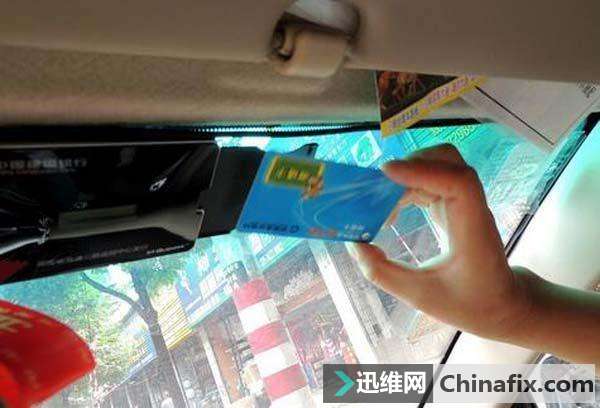

  这一系列问题的答案,才是NFC没有大量得到运用的关键原因。习惯上说,大多数人能认知的日常生活中用得上的“用特定东西触碰特定东西”的动作就是刷公交卡那样的。这里有两样东西必不可少——手里拿着的卡片,和看起来是识别区的一块平面。动作模式是把这个卡片瞄准识别区,放着,等确认信号,成功了就可以拿开。这个动作不能复杂——识别区一定要大要显眼不然不知道往哪儿刷,卡片一定要比识别区小不然不知道怎么瞄准,等待时间不能太长,确认信号要显著好认。
  即便是这么简单的操作,大家还可以观察一下多少人是拿着公交卡冲着刷卡机屏幕去的,还有多少人是听到错误消息完全没反应过来发生了什么的。这可是日常生活最常用的动作了。手机NFC运用的场景则复杂了许多,引入了许多变化原因。
