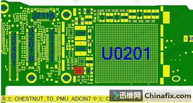

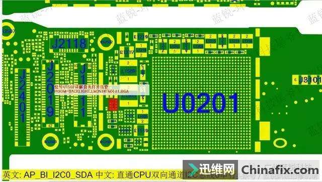

  1.首先检测维修发现不开机的问题是由:U1501引起,更换后开机但是开机无灯光(注:U1501容易造成手机进水不开机)

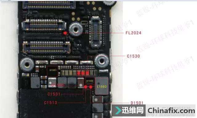

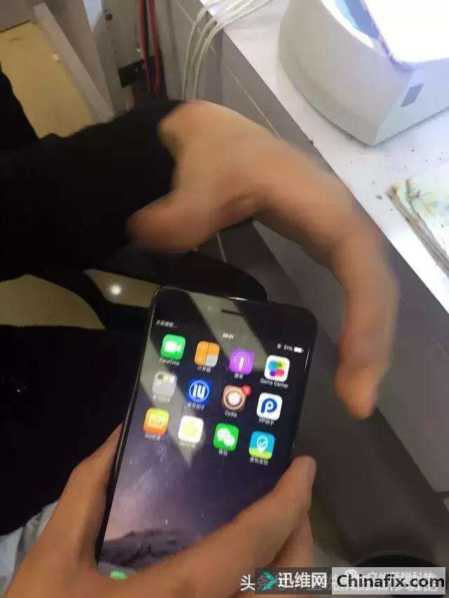

  2.检查维修显示灯光测量22V屏灯供电是否正常。不正常测验U1502,L1503D1501,C1513,c1531,C1505与FL2024是否断线和破坏,如有断线我们可以从C1513直接飞线至FL2024搞定问题,也可以C1531.直接飞线至FL2024.注:D1501破坏可能会引起开机无电流反应或小电流,直接更换问题排除。

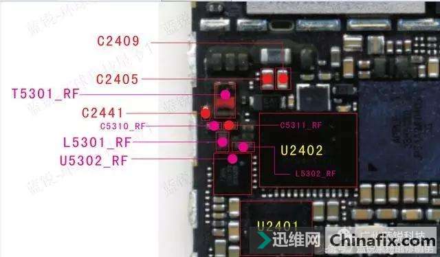

  3.更换黑触摸装屏开机造成U1501发热不开机问题。首先检查C2409,C2405是否破坏或者短路,发现问题直接拆除C2405再做测验,C2441破坏也会引起相同问题,确认U2402.C2405.C2409.C2441都无问题时,我们就要检测旁边所在的NFC移动支付前端,NFC移动支付前端出现问题也会导致手机进水不开机的问题。
  检查T5301_RF,L5302_RF,C5311_RF,C5310_RF,这些元器件其中一个破坏也会造成此问题。注:U5302_RF进水很容易造成短路不开机。
