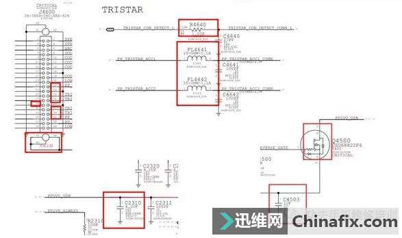

  1、检测脚问题处理:
  A、先考虑更换电池
  B、充电电量不变,插充电器电量变少,电池检测脚电到 U2300 F2脚是否断线,中间有电阻R2400 ,可以短接, U2300 G1脚到处理器线路问题,6S加了Q2301保护,常见 Q2301出问题可短接1、3脚。上拉电阻R2302不能去掉,否则导致充电重新启动,电量显示不准.
  如图:
iPhone6S手机不充电的维修(图1)
iPhone6S手机不充电的维修(图2)
  2、USB线路问题处理:  A、更换尾插测验
  B、 尾插22、26、28及32、34、36脚任意一条断线会导致充电器一面能充一面不能充,通过测量阻值判断好坏。
  C、尾插22、36脚钱路上电感FL4641、FL4642有问题可以短接。
  D、尾插29脚电阻R4640有问题会导致插充电器无反应
  E、43、44、46脚充电正扱,插上充电器有5V电。分两路。
  —路去U2300 ,可在C2310测5V。另一路去U4500 , C4S03 测5V(Q4500坏可以短接2、3脚)。
iPhone6S手机不充电的维修(图3)
iPhone6S手机不充电的维修(图4)
iPhone6S手机不充电的维修(图5)

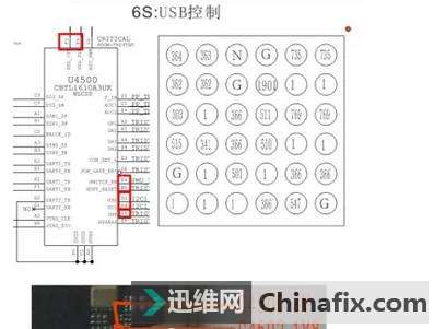

iPhone6S手机不充电第二部分:U4500问题:
  3、U4500不装(不工作)导致开机定屏,坏掉经常引起漏电200MA ),与5S、6通用。可以先测量其对地阻值,
  A、如何判断定屏为U4500问题:测验能否进入DFU和联机。如果不能进入DFU和联不了电脑。多数为USB管问题
  B、U4500工作条件:
  1、 F4脚,3V供电,C4500可测
  2、F3脚,1.8V供电,C4502可测
  3、E4脚启动
  4、B6脚复位号,发送给电源
  5、D3、D4脚总线
  6、C6脚中断请求线
iPhone6S手机不充电的维修(图6)
