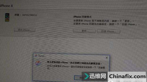

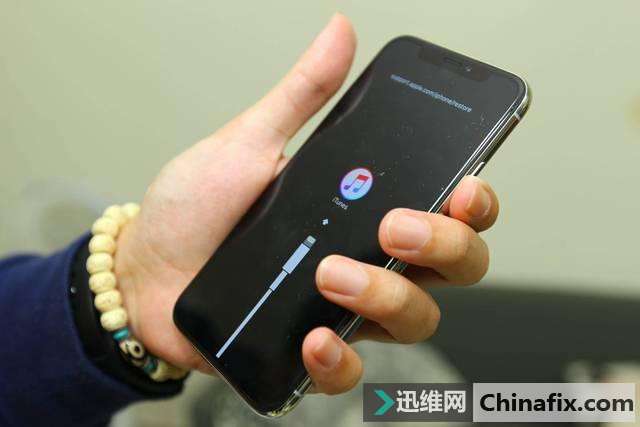

  杨男说,他是iPhone手机的爱用者,陆续用过iPhone 4s、5、7等3支iPhone,iPhone X开放预购后,在苹果官网预购一支64G的银色款,前天手机宅配到家中,他随即开箱并安装SIM卡,原本运用还正常,但待机2个多小时后,手机竟然出现无法读取SIM卡的字样,手机出现死机不读取手机卡,他以为是新手机未更新的缘故,于是将手机连上电脑以iTune进行更新,没想到更新过程却出现错误,屏幕出现「须连接iTune」的图示,但他重复更新10多次,都出现相同状况,手机完全无法运用,连通话也不行。

  3C达人电脑王阿达表示,手机读不到SIM卡,可能是SIM卡太旧,研判该名消费者应该是利用电脑进行更新时升级失败,iPhone若以电脑连接、开启iTune进行更新,容易因为连接线品质差、电脑驱动程式出问题或防毒软体干扰,导致升级失败,而卡在DFU(Device Firmware Upgrade)强制升降级模式,建议直接以手机连网更新,「几乎不会失败!」或到苹果门市直接请门市人员搞定,「无法搞定再退货也不迟!」
刚买的iPhone X死机不读取手机卡! 图
  iPhone手机维修师张圣欣则建议杨男,可将该SIM卡插到另一支手机,如果可以读取,那可能是iPhone X主机板出现问题,只能送回原厂维修;若不能读取,即证实是SIM破坏,可能要向电信业者申请新的SIM卡。
