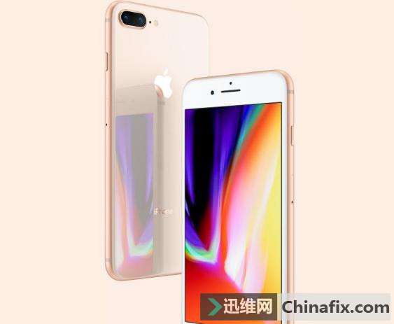

iPhone7/8如何进入DFU模式?
  关机之后,同时按下电源键和音量减键,此处可能会出现开机logo,不用管它,连续按双键不放手,logo会再次消失,此时松开电源键,连续保持音量减键不放手,一直按着等到电脑发出与手机连接的提示音"叮咚",就表示已经进入DFU,可放开音量减键。

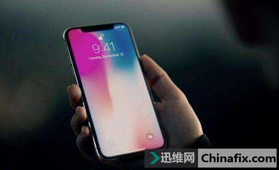

iPhoneX如何进入DFU模式
  按一下音量加键后松开,然后按一下音量减键后松开再按住电源键,直到屏幕熄灭。然后松开电源键,同时按住电源键和音量减,保持5秒钟左右,再松开电源键,音量-不要松开,一直按住,连续大概5秒钟左右,电脑就会提示进入DFU模式了。
