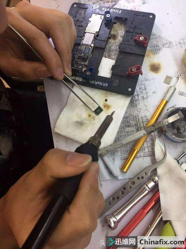

      今天跟大家分享的是iPhone6无wifi问题,拆解测量主板以后,发现1.8v复位电压没有,最初借了1.8v后能正常打开wifi,不过又出现了另一个问题:卡慢死机现象。
iPhone6wifi造成的卡慢死机检修思路
  重新换了一个新的wifi模块问题依旧。再测wifi供电R5208_RF 1.8v只有1.0v,显著拉低了。接下来用二极管挡测R5208_RF的对地阻值,一头通处理器阻值200多正常,判断不是处理器问题; 一头通wifi变成400多,问题出在这里了。。

  拆掉通路上的滤波电容,排除滤波电容破坏造成的阻值不正常。滤波电容取了也不行,阻值还是400多,电压依旧1.0V。

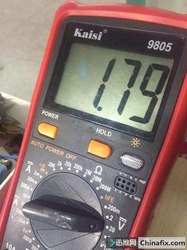

  查看图纸,排查问题点.那么就是这个电阻R5208_RF的问题了,短接R5208_RF后阻值变回来了,供电也正常了。卡慢死机现象消失。
  无线WiFi正常打开,问题搞定.如果遇到wifi造成的卡慢死机机器,不要盲目去换wifi模块,先测下wifi供电1.8v是否正常,如果不正常也会造成卡慢死机,用实际测量结果来判断,别走弯路了。
