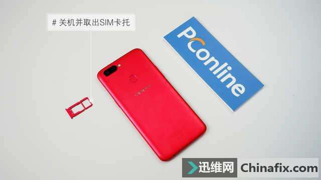

  开始拆解之前记得沐浴焚香,关机并把SIM卡托取出。OPPO R11s采用「三选二」卡槽规划,最高支持256GB储存卡扩展。一体成型的金属卡托与机身没有色差,细节规划上走心了。

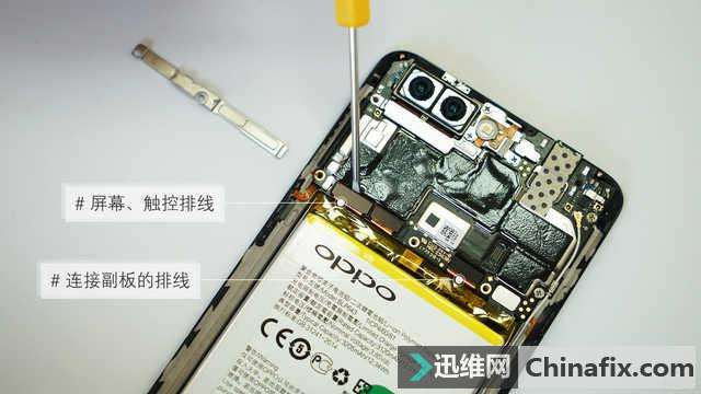

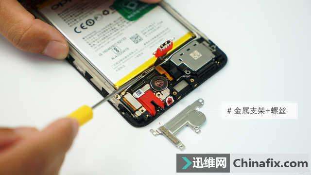

  屏幕及触屏排线、主-副板连接排线的接头处都有金属支架+螺丝进行加固,有效防止手机摔落导致排线松动。
OPPO史上最高屏占比的手机:R11s拆解(图10)

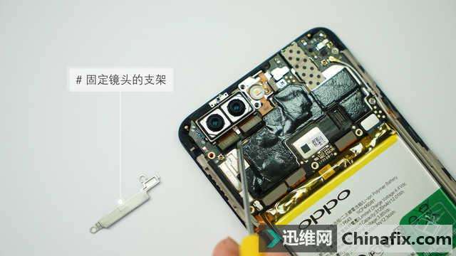

  后置相机的模组同样用金属支架+螺丝进行加固,这样的规划及不多见。

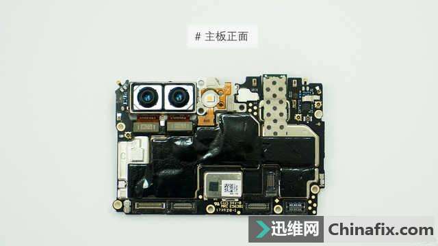

  卸下固定主板的所有螺丝,断开连接主板的电源排线、同轴线,小心取下主板。

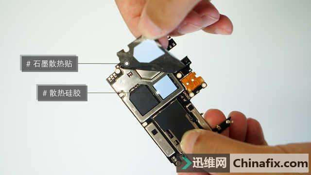

  主板表面覆盖有石墨散热贴,芯片又覆盖一层散热硅胶。

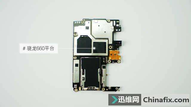

  屏蔽罩方面采用了单层+不可自由拆卸规划。OPPO R11s搭载骁龙660移动平台、4GB RAM+64GB ROM,支持“智能场景识别”和“多核多线程”,与王者荣耀、高通三方联合提升团战帧率。

OPPO史上最高屏占比的手机:R11s拆解(图18)
  副板上的排线接头、震子同样用金属支架+螺丝的方式进行加固,Micro USB接口并没有焊在副板上,而是通过两颗螺丝独立固定与中框,有利于提升耐久性和可维护性。

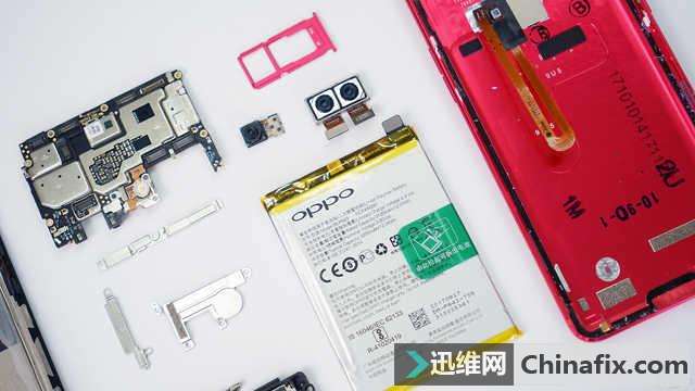

  最后一步拆卸电池,只需按照说明从侧方慢慢拉起即可。OPPO R11s的电池容量为3205mAh,通过采用胶水粘在中框上,占据机身内部相当大的空间。
OPPO史上最高屏占比的手机:R11s拆解(图21)
OPPO史上最高屏占比的手机:R11s拆解(图22)
  本次R11s拆解到这里基本上就结束了,OPPO R11s内部机身结构和零件之间的连接并不复杂,各种部件维修起来非常方便。做工方面也很扎实,支架的运用和排插的规划比较合理。
