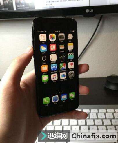

      iPhone7用了快一年,眼看着iPhone8都要到了,可是居然还有小白问我iPhone7怎么重启?今天小编就和大家说说iPhone7重启的方法!
iPhone7怎么重启  我们知道,之前的iPhone重新启动是同时按住电源键和Home按键的,现在Home按键按不动了,那么iPhone7怎么重启呢?
  要想重新启动iPhone7,需要按住手机右侧的电源键,然后按住手机左侧的音量减键,此时屏幕会关闭,连续按住两个按键,直到手机重新启动。
iPhone7怎么重启  进入DFU模式也是相似,只不过用音量键代替了Home按键,要想进入iPhone7的DFU模式,需要将手机连接电脑并关机(保证iTunes正常运行),然后按住手机右侧的电源键3秒钟,再同时按住手机左侧的音量减键保持10秒钟,松开电源键并继续按音量减键,保持5秒钟,如果手机进入黑屏模式就大功告成了,此时iTunes会显示“已经检测到你的iPhone 7”,这时你就能恢复手机了。
iPhone7怎么重启  值得一提的是,iPhone7的截屏快捷方式依然是电源键+ Home按键,看了小编的介绍,你对iPhone7怎么重启是不是了解了,快试试给你的爱机重启一下吧。
