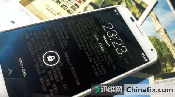

  在手机行业,手机烧屏被称为”像素残影“,如果屏幕长时间停留在某个静止画面,就有可能因为某些像素点的过度运用,造成每个像素老化程度不一样,从而留下该图像的残影。
  手机烧屏经常会出现在等离子电视和OLED屏等手机上,一旦手机出现手机烧屏,管你是全面屏还是无边款,亮屏之后都是麻子脸。

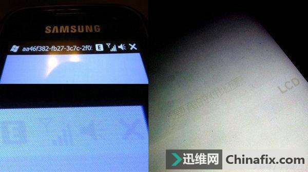

  实际上,无论是OLED屏还是LCD屏,都有可能遭遇残影的问题,特别是在画面对比度很高的情况下,只不过LCD屏烧屏概率较小,而OLED屏烧屏概率较大。

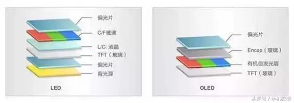

  这还要从OLED屏的特点说起,OLED屏的优势很多,比如色域广阔、色彩鲜艳、讨好眼球;可以实现像素点自发光,对比度高;而且由于OLED屏不需要背光板,手机可以做到更薄更省电。
两种屏幕对比,OLED更胜一筹
  然而有利也有弊,OLED屏中的发光层是一层有机化合物薄膜,这些有机材料的寿命是有限的,随着时间推移会慢慢降解老化,发光亮度和准度都会下降。
  这时候如果是LCD屏的发光元件亮度出现衰老,由于它发光的是整块板,所以即便整体亮度降低了,肉眼也很难察觉;但OLED屏每一个像素点都是独立发光的,衰老的程度不一样、亮度不一样,因此就会很显著。
  而且相比LCD屏,OLED屏运用的有机材料寿命更短、更不稳定,这也让其更容易烧屏。

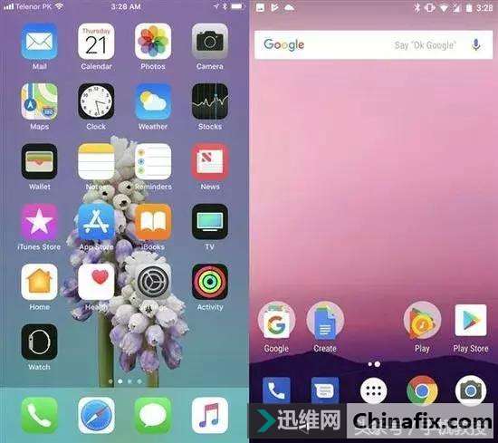

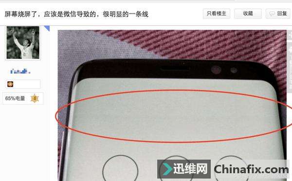

  近年来虽然随着技术的改进,烧屏现象有所下降,但作为一种自发光屏幕,烧屏一直是OLED屏幕的一个硬伤。一般来说,桌面Dock、状态列是最容易出现烧屏的区域,因为这两边的亮度通常和周边的不一样很大。
  为了防止手机烧屏,手机厂商也做出一些措施,比如三星在部分机种中运用了pixel shifting 技术,通过改变内容在屏幕上显示的位置,避免同一个画面连续显示一种顏色。比如将导航栏上的图标、熄屏home键、时钟等固定不动的APP不时地轻微移动(但你可能察觉不到)。
  苹果在苹果iOS中也采用了半透明式的显示风格,避免同一处的画面像素连续显示同样内容。此外,平时我们也可以通过一些方式来预防手机烧屏尽量不要让静止画面长时间停留在屏幕上,没运用的时候就把屏幕关了。
