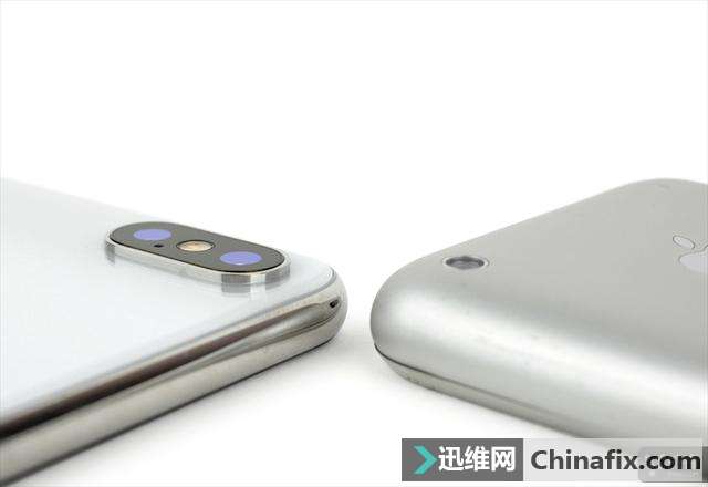

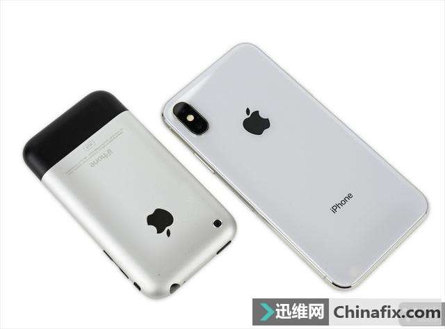

  iPhone 在过去的 10 年里走了很长的路,在经历 iPhone 6、iPhone 6s 和 iPhone 7 这三个造型基本一样的系列之后,苹果终于在 iPhone X 上运用了新的规划。
  iFixit 认为,iPhone X 看上去有点像初代 iPhone,当然,除了凸起的摄像头、闪亮的不锈钢边框、玻璃背面板和 Lightning 接口。
  跟早些时候上市的 iPhone 8 一样,iPhone X 的背面也去除了难看的监管、环保标志。

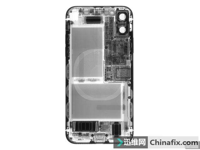

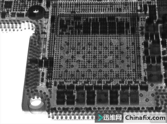

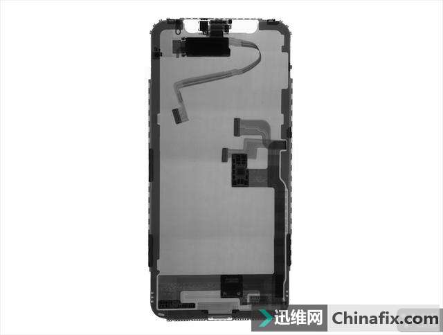

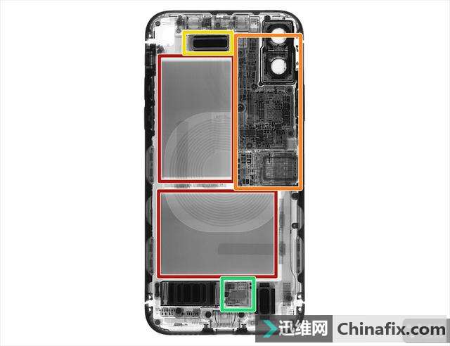

  在iPhone X拆解之前,先用 X 光看看 iPhone X 的内部结构。iPhone X 跟之前的 iPhone 机型都不一样,它拥有两块电池,苹果第一次在 iPhone 上运用这样的构造。
  iPhone X 有一个非常小的逻辑主板,从焊点的重叠来看,它有两层。为了给前置传感器腾出空间,扬声器被移动了不少。
  此外,Taptic Engine 和下方扬声器之间有一个神秘的芯片,我们接下来看看它到底是什么。

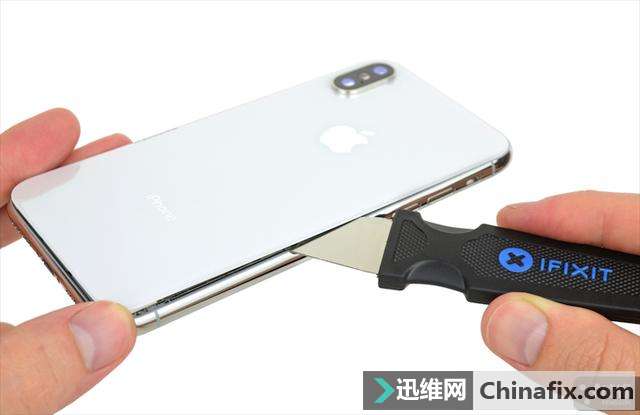

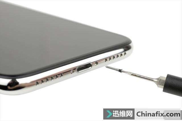

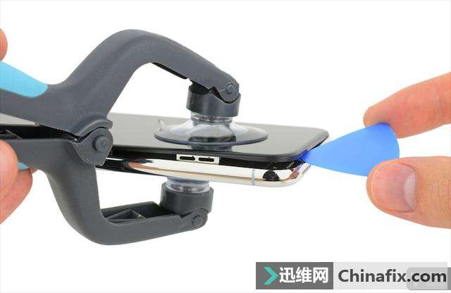

  底部的螺丝钉看起来更像是大头针,因为有一部分是没有螺纹的。

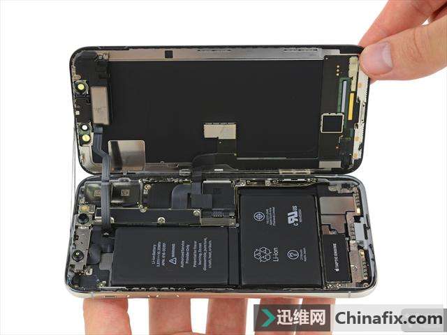

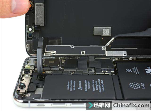

  螺丝钉拧下来之后,轻松卸下屏幕面板。

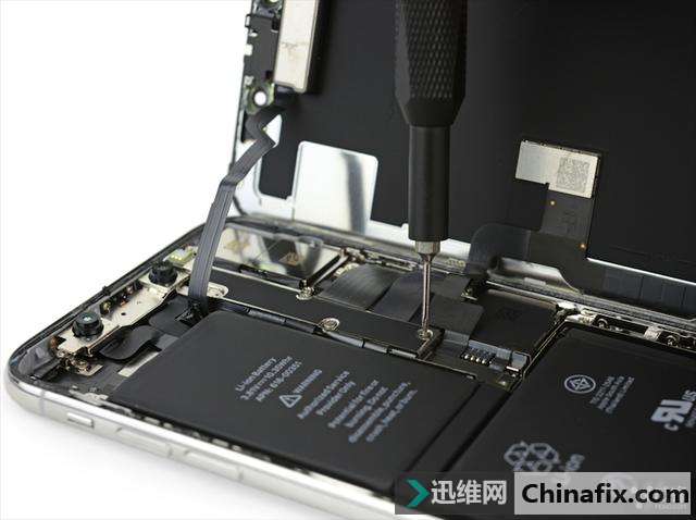

  打开屏幕之外,我们可以看到每一个逻辑板连接器,密度比之前的机型都要高。
  拧下线缆连接固定的螺丝,小心分离屏幕面板和机身。
  X 光扫描发现,一个神秘芯片被安装在显示屏幕上。

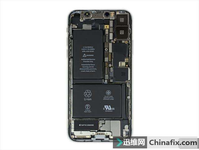

  上图再一次证实了之前 X 光扫描时看到的布局:双电池和较小的逻辑板

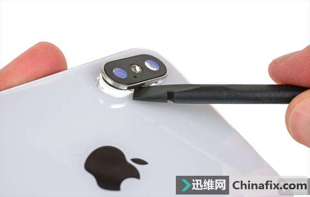

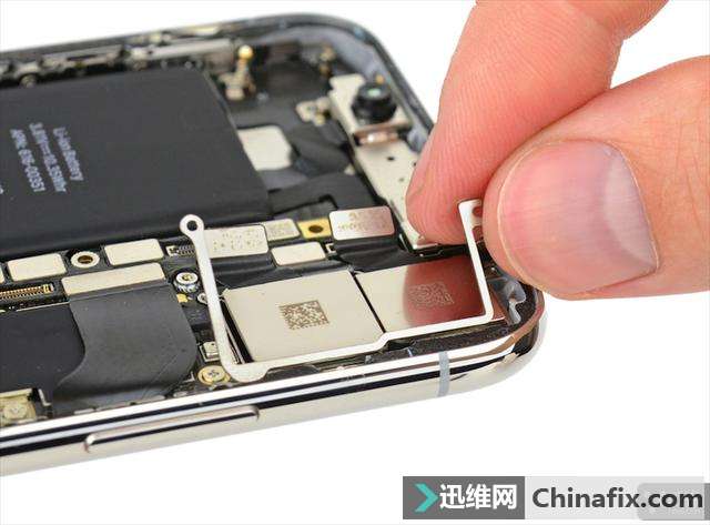

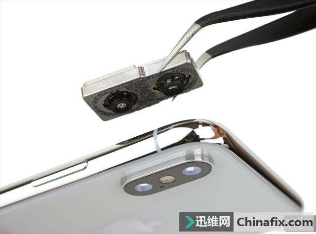

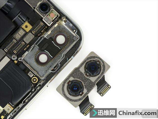

  双后置摄像头拥有一个相当结实的支架,看起来苹果为这些精密的部件提供了侧气囊式的支撑。
  将双后置摄像头拆卸下来。摄像头另外用一些泡沫粘合剂固定在后壳上,以防止碰撞。 在运用人像模式和相似的功能时确实需要把摄像头固定着。

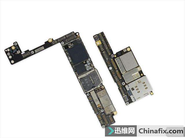

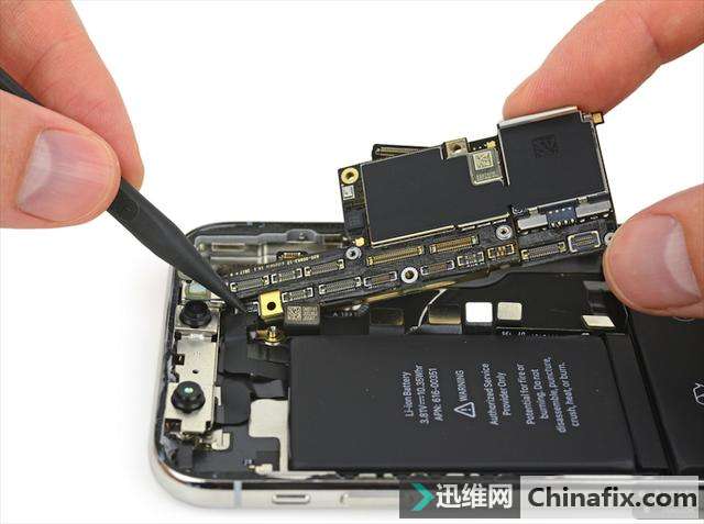

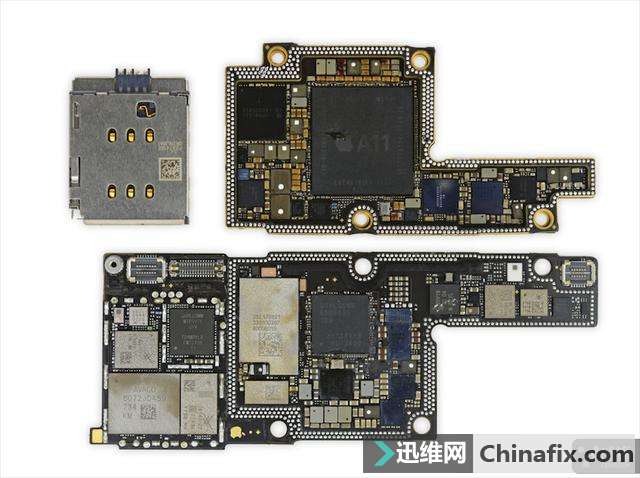

  将最密集的逻辑主板解放出来,其空间规划紧凑,连接器和元件的密度是前所未有的。
  iPhone X 主板的尺寸大约是 iPhone 8 Plus 主板的 70%,从而为电池腾出了更多的空间。

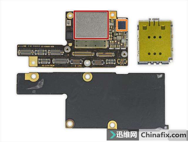

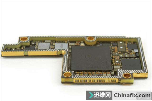

  为了在尺寸有限的主板上投入更多的技术,苹果将主板折成了两半,两个部分是焊接在一起的,需要将它们分离开来。(这是我们首次在 iPhone 上看到双层板)
  iFixit 将两层主板分离之后发现,iPhone X 主板总面积是 iPhone 8 Plus 主板区域面积的 135%。

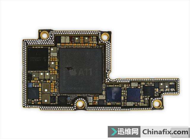

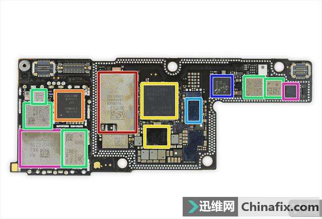

  iPhone X 主板的第一部分
  ● 红色:苹果 APL1W72 A11 仿生 SoC SK 海力士 H9HKNNNDBMAUUR 3GB LPDDR4 RAM
  ● 橙色:苹果 338S00341-B1 芯片
  ● 黄色:TI 78AVZ81
  ● 绿色:NXP 1612A1
  ● 浅蓝:苹果 338S00248 音频编解码器
  ● 蓝色:STB600B0
  ● 粉色:苹果 338S00306 电源管理 IC
iPhone X拆解

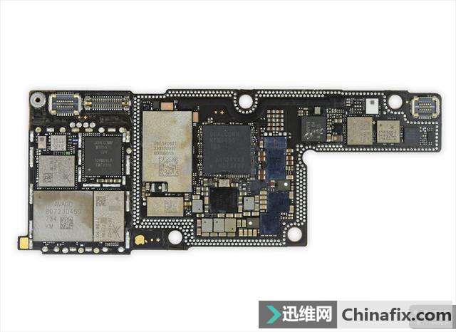

  主板的第二部分
iPhone X拆解
  ● 红色:苹果 USI 170821 339S00397 Wi-Fi/蓝牙模块
  ● 橙色:高通 WTR5975 gigabit LTE 收发器
  ● 黄色:高通 MDM9655 骁龙 X16 LTE 调制解调器和 PMD9655 PMIC
  ● 绿色:Skyworks 78140-22 功率放大器,SKY77366-17 功率放大器,S770 6662, 3760 5418 1736
  ● 浅蓝:Broadcom BCM15951 触摸控制器
  ● 蓝色:NXP 80V18 PN80V NFC 控制器模块
  ● 粉色:Broadcom AFEM-8072,MMMB 功率放大器模块
  两部分主板的另一面
  ● 红色:Toshiba TSB3234X68354TWNA1 64GB 闪存
  ● 橙色:苹果/凌云逻辑 338S00296 音频放大器

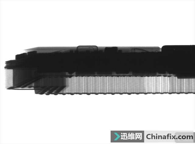

  通过 X 光扫描来了解主板的 3D 结构。

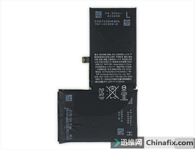

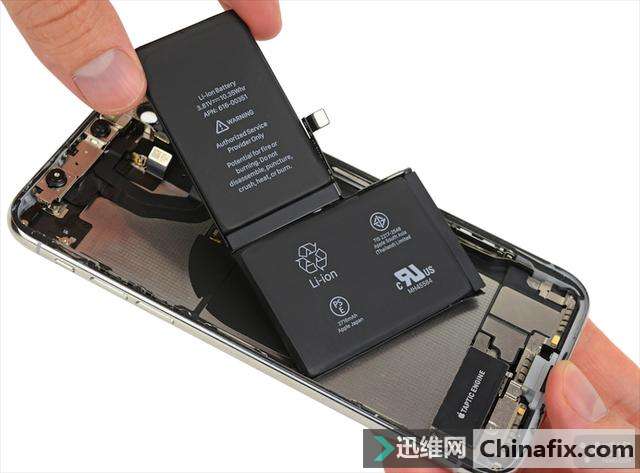

  拆卸电池,iPhone X 的电池并不是双电池,而是采用双单元规划,能更有效利用空间。
  iPhone X 电池额定 3.81V,容量 2716mAh,功率 10.35Wh。作为对比,iPhone 8 Plus 为 10.28Wh;三星 Galaxy Note 8 为 12.71Wh

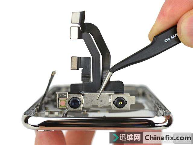

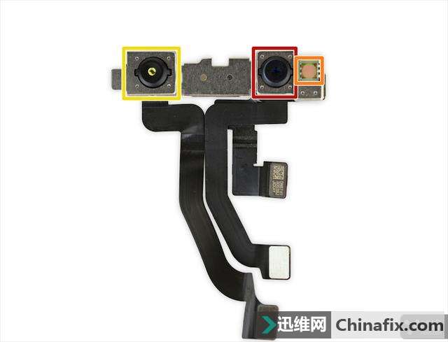

  接下来我们将注意力转向 iPhone X 的顶部,找到备受期待的 TrueDepth 相机系统。
  第一步,嵌入显示屏上的泛光照明器用红外线照亮你的脸。
  接下来,红色标记的前置摄像头证实人脸的存在。
  然后,最右侧的红外点投影仪(橙色部分)在你的脸上投射网格点来创建 3D 地图。
  最后,左侧的红外摄像头读取 3D 地图,并将数据发送给手机。

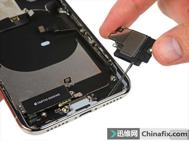

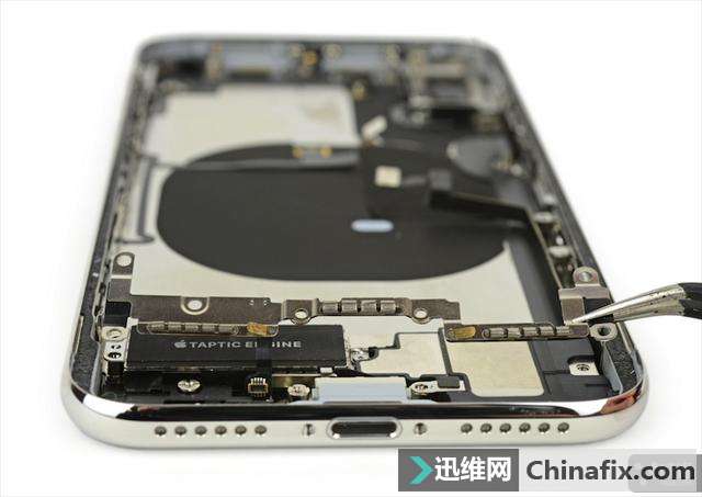

  底部的扬声器,周围还有防水胶粘剂。

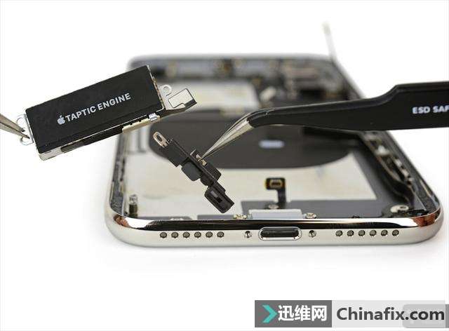

  当然,还有 Taptic Engine。

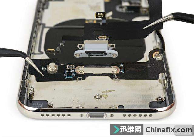

  iPhone X 的 Lightning 接口更加耐用,它有一个更宽的支架,通过螺丝固定在框架的侧壁上。

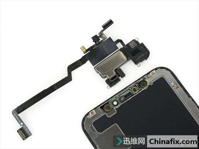

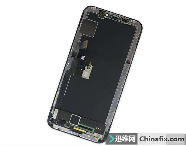

  再看看 iPhone X 的显示屏,首先是听筒扬声器。
  将组件拆卸下来之后,我们可以看到扬声器、麦克风、环境光传感器、泛光照明器和近距离传感器。
  最后就剩下一块luo lu 的显示屏幕。

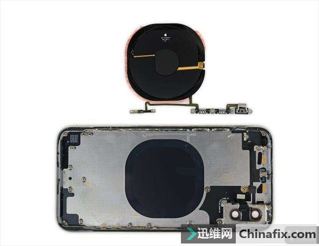

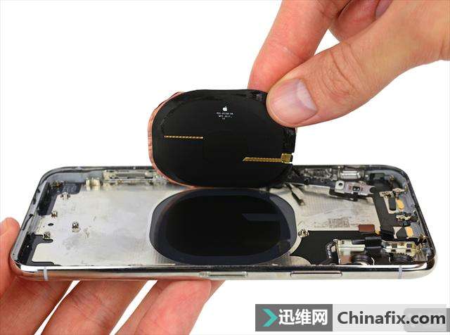

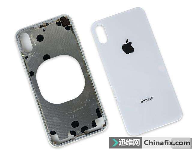

  在光秃秃的金属外壳上,我们看到了另一个熟悉的部分:无线充电线圈。
  当然,还有音量按键、铃声/静音开关和一个未知的传感器支架。
  跟 iPhone 8 系列一样,iPhone X 的玻璃背面板也非常难剥离,苹果运用了大量的胶水来粘合。

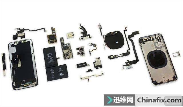

  这就是 iPhone X 组件的全家福。
