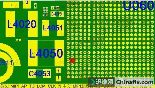

      今天我们要大家分享的是iPhone6s Plus CPU问题导致手机不显示的维修过程。

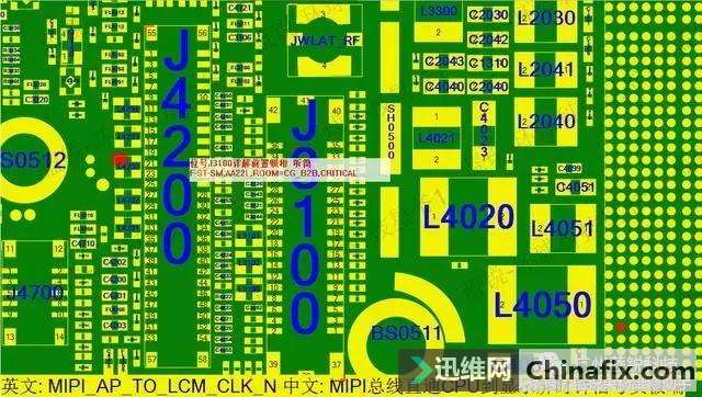

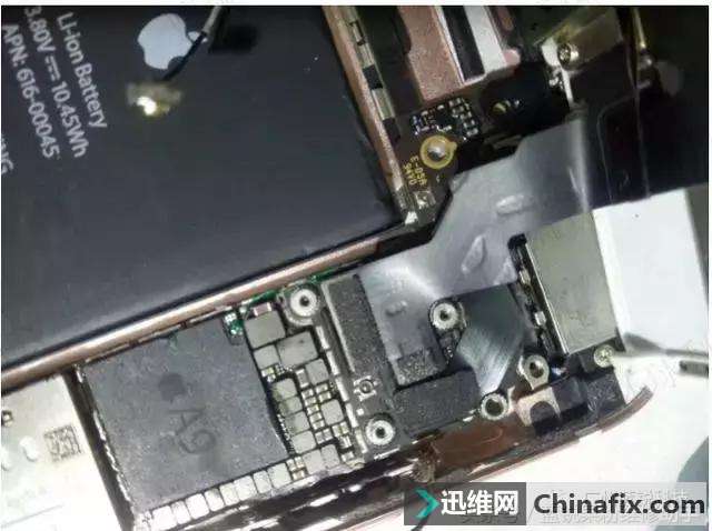

  机子到手以后先测量主板,发现问题点以后运用图纸找到问题相通的点位。

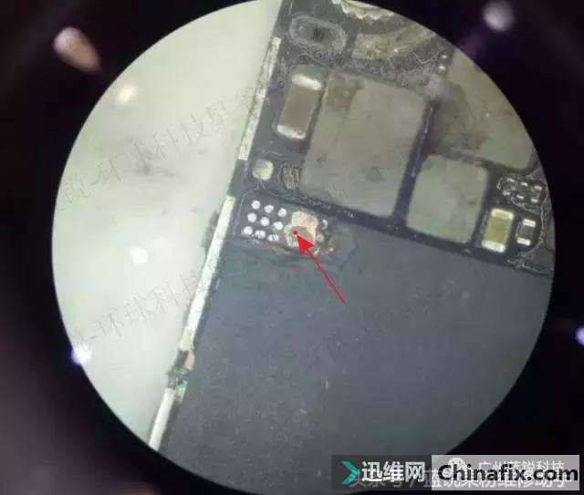

  正常情况下这个问题是需要重做处理器才可以搞定的,但是没有太大把握的话也可以选择以下办法处理。
iPhone6s Plus CPU问题导致手机不显示检修思路(图5)

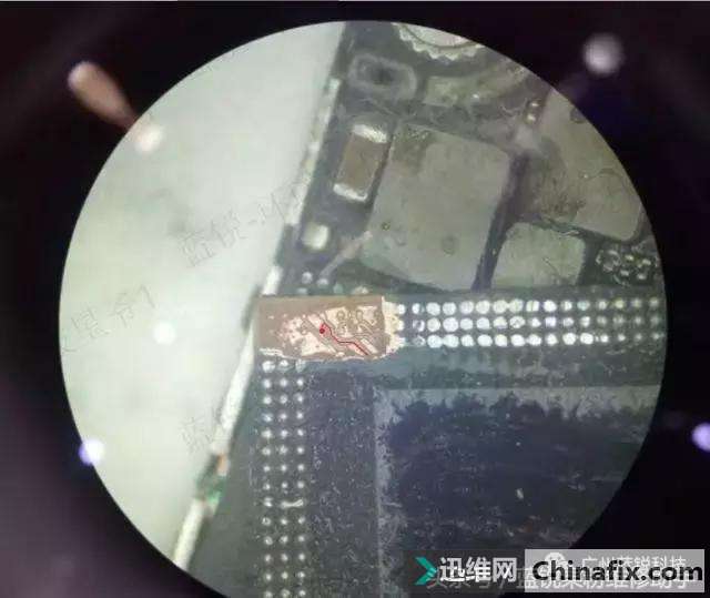

  如图所示先找个报废的U来演练下,需要刮到以上点位飞线,这就要求有一定的手工才可以.
iPhone6s Plus CPU问题导致手机不显示检修思路(图6)
  没有什么高端打磨机的话,那就需要小心点,不要刮的太深,全是手工活自个掂量好.

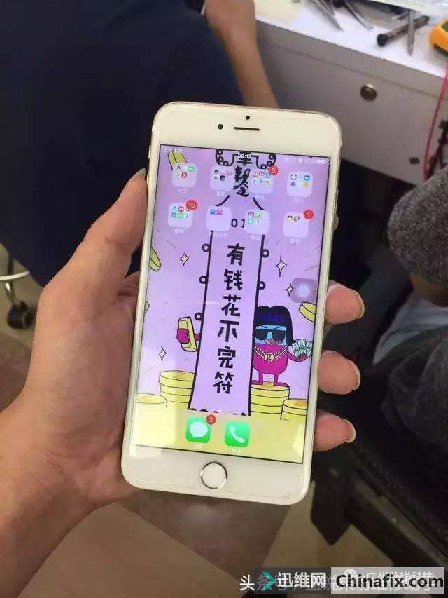

  以上是成品图,搞定以后测验机子功能是否正常。
iPhone6s Plus CPU问题导致手机不显示检修思路(图9)
