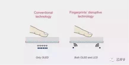

  昨天,从瑞典传来了一个振奋人心的消息,指纹识别技术技术有重大突破,FPC正式发布了任意位置屏内指纹识别技术方案。

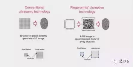

  据悉,该屏内指纹识别技术技术可以在智能手机的显示面板上任意位置捕获与识别运用者的指纹。这种颠覆性的屏内指纹(in-display)识别基于超声波传感器技术,可以穿透2mm厚度的玻璃获得指纹信息,支持OLED和LCD显示屏,FPC拥有多项专利。
  现在,业内指纹识别技术厂商都在尝试从电容式传感器转移到其他技术,其中一种是屏内感应技术,也称为屏下指纹识别技术,也就是屏内指纹识别技术。 FPC从在2016年底开始开发屏内指纹感应技术,而所有开发项目都包含许多挑战,例如,实现成本效益的大批量生产和公允的价格水平。
  FPC的这项技术将允许用户在智能手机显示面板的任何地方捕获指纹,从而消除手机厂商对手机规划上物理空间的需要,这与现有屏下指纹识别技术技术形成对比,现在其他的屏下指纹在指纹捕获方面只能在显示面板的特定区域完成。

  据FPC方面介绍,该新技术具有以下优势:
 支持智能手机(或任何其他设备)的干净正面外观规划,可用于显示,并且还包含指纹识别技术功能,以最优化屏幕与手机的比例;
 全屏幕可用于指纹识别技术。 无需在视觉上或物理上杰出智能手机的特定区域做为指纹识别技术;
 该技术能够在不一样的表面材质捕获指纹,如在厚玻璃和金属运行。当手指湿润或手指淹没在水下时,它也能够运作。这种技术在所有不一样的玻璃厚度下工作得很好,即使是市场上最厚的玻璃;
 这独特的技术在LCD面板以及OLED面板同样能够出色运作。
