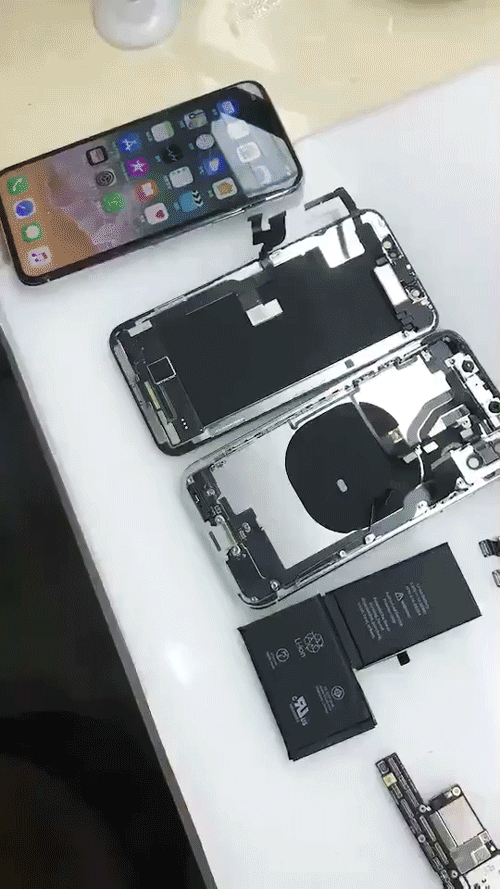

      让各位钱包大伤的iPhoneX已经与用户见面,大家都在焦急等待明天快递公司的上门铃声,有些通过特殊关系拿到的玩家已经把iPhoneX大卸八块,作为苹果渠道严控的激活时间,相信这是收到其他维修同行的一台没有激活的产品,iPhoneX拆解苹果管不着吧。
  iPhoneX独特之处——双电池
  从拆解图片我们可以看到,iPhoneX内部采用了两块电池,一个大一个小,据之前报道,iPhoneX的双电池规划是为了给内部容纳更大的电池腾出空间。
  电池A”和“电池B”一大一小呈“L”形布局。并且iPhoneX为了以扩大电池容量和电池续航,采用了电路迂回的措施,这种技术业内成为“Substrate-like PCB/SLP”,叫--堆叠式类板,这种技术最多能堆几十层以至于减少主板的体积,将更多的空间匀给电池。官方给出iPhoneX的两块电池加起来的容量为2700mAh,比4.7寸款iPhone 7的1960mAh要高但是相比iPhone 8Plus来说还是差不少,考虑到iPhoneX体积电池的进步还是蛮大的。
  iPhoneX独特之处——双主板
  iPhoneX拥有两块主板以及两块电池,这样的配置是在之前的iPhone中看不到的。一块主板中的配件为SIM卡插槽、WIFI模块等,另一个主板中为正反双面的配件规划,A面为NAND闪存;B面则是A11的处理器、PMU电源管理单元等模块,这样规划有着很多优势,但也会带来稳定性的隐忧。
