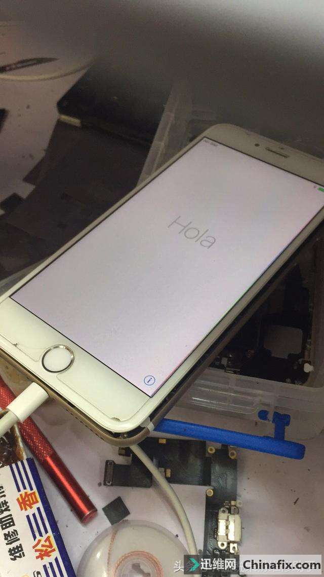

      今天跟大家分享的是关于iPhone手机6 刷机报错56的维修案例(针对新手,大神可忽视)

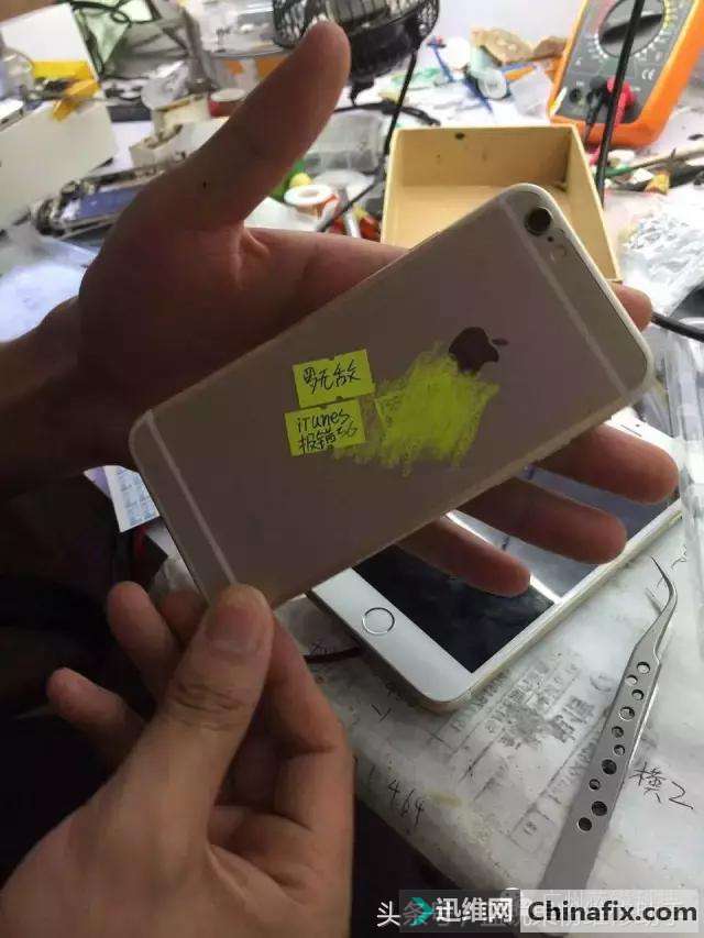

  iPhone手机6 外地寄修机子,根据同行描述,机子原来进过水,做过简单清理。手机正常运用了一段时间升级刷机以后刷机报错56数据线模式。

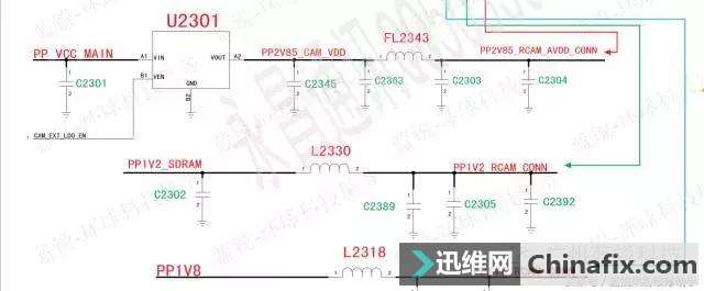

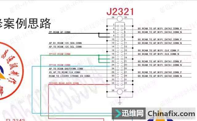

  维修思路:刷机报错56一般情况下 NFC模块 摄像供电 基带 任何一方面破坏 都会导致此问题。

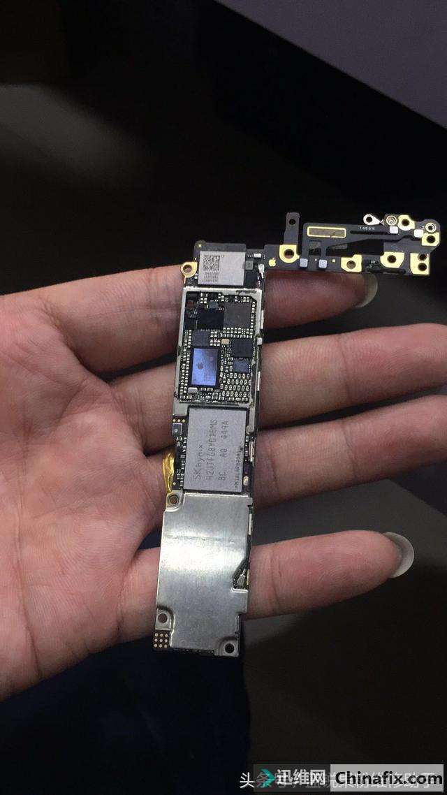

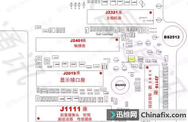

  拆解以后首先我们简单检测一遍,看看主板有哪些位置是有显著腐蚀的,再根据图纸找到问题点排查。

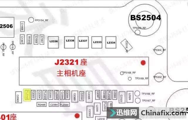

U2301

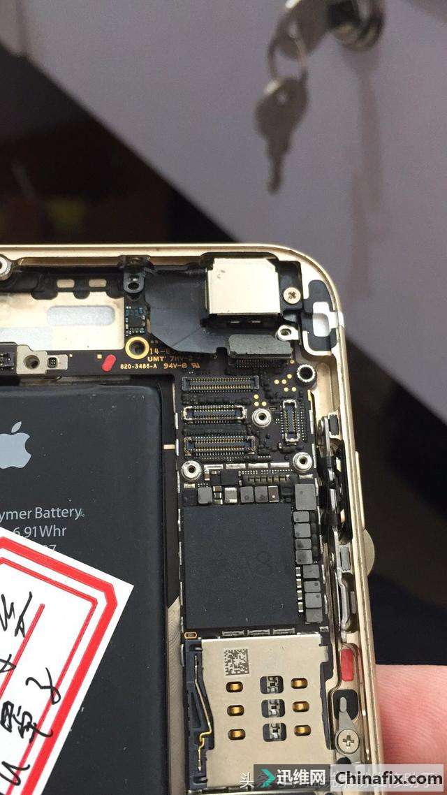

  思路:首先检测NFC 芯片是否正常,如果没有问题,再检测U2301是否破坏,这个原件破坏会造成刷机报错56. 另外FL2343遗失 2.85V 同样刷机报错56原来机子是进过水,那么就要考虑摄像头供电。(U2301 不建议长时间短接)根据以往的维修经验,最后在测量的时候发现摄像头像供电异常,直接短接刷机搞定.

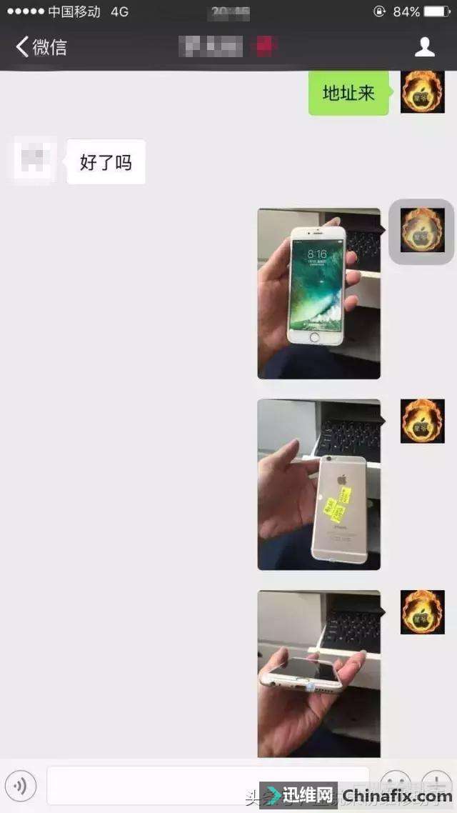

  问题搞定,重新装机补全内配,贴标发走。
