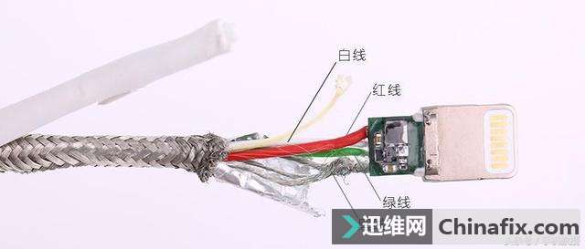

  之所以会存在功能上的分别,最直接原因就是结构不一样。先来看看数据线的结构是怎么样的。
  首先是线芯,线芯内部是由各种导线组成,他们的作用也各不相同。
  参考一段网上的专业解释:
红线:电源正极(接线上的标识为:+5V或VCC)
白线:负电压数据线(标识为:Data-或USB Port -)
绿线:正电压数据线(标识为:Data+或USB Port +)
黑线:接地(标识为:GROUND或GND)。

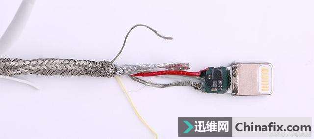

  这些都是需要拆开数据线内部才能看到,比如教授之前拆过的绿联苹果数据线,内部大概是这样:
手机数据线和充电线的区别  大伙可以对照上面不一样颜色的线来简单理解一下。整体来说,相似这样的内部线芯还是不错的。对比一下苹果原装内芯就知道了~

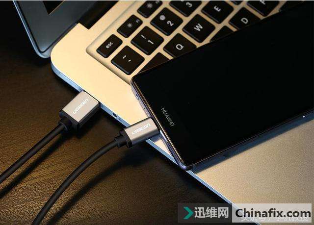

  最简单直接的方式:就是拿到线后,直接连接手机和电脑,看看是否能传输数据。毕竟咱总不能一拿回来就直接拆开看线芯到底几根线,而且就算拆了也不一定能看懂啊是不是?
  当然了,能不能连接成功,除了跟线有关,还跟设备有关,所以连接到电脑后如果不能直接传输,可以先自行检测一下是哪种故障导致,再下结论是否买错线。

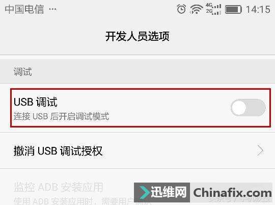

  4. 连接到电脑后,看设置有没有问题:
  进入手机【设置】-【开发人员选项】找到【usb调试模式】打开。
  注:如果手机上还没有开发人员选项,可进入【设置】-【关于手机】-【版本号】,连续点击N此版本号,直到出现【开发人员选项】即可。
