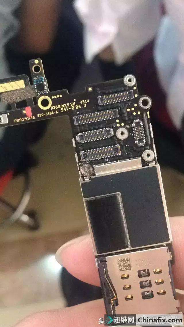

      今天我们来看看iPhone 顾客自行换屏导致的开机不显示,无灯的维修案例。首先我们检查主板,顾客反应手机屏幕幕幕坏了,自己在网上买了一个总成回来,看视频上操作很简单自己就换了上去,没有打螺丝的时候机子都正常显示的,整机装好就不行了。

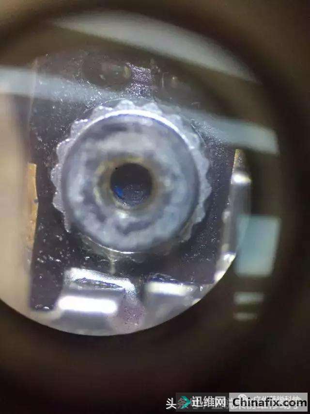

  机子到手以后,我们先拆解检查!在显微镜下面发现左下角螺丝柱有显著打穿的痕迹。
螺丝柱
螺丝柱

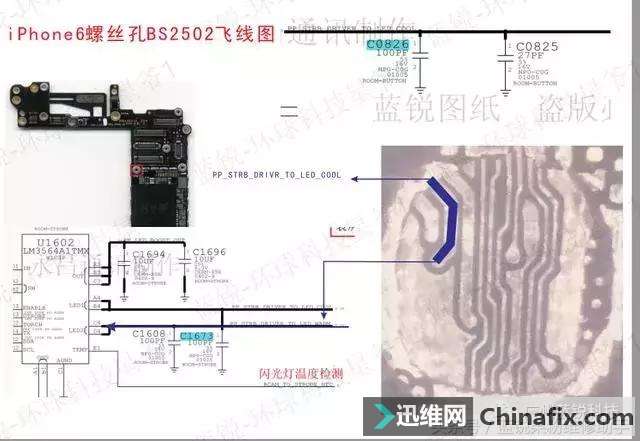

  打开图纸,找到对应的螺丝柱线路走向,慢慢刮开主板找到断线的地方。
  查看图纸断线的位置
  查看图纸断线的位置
图纸

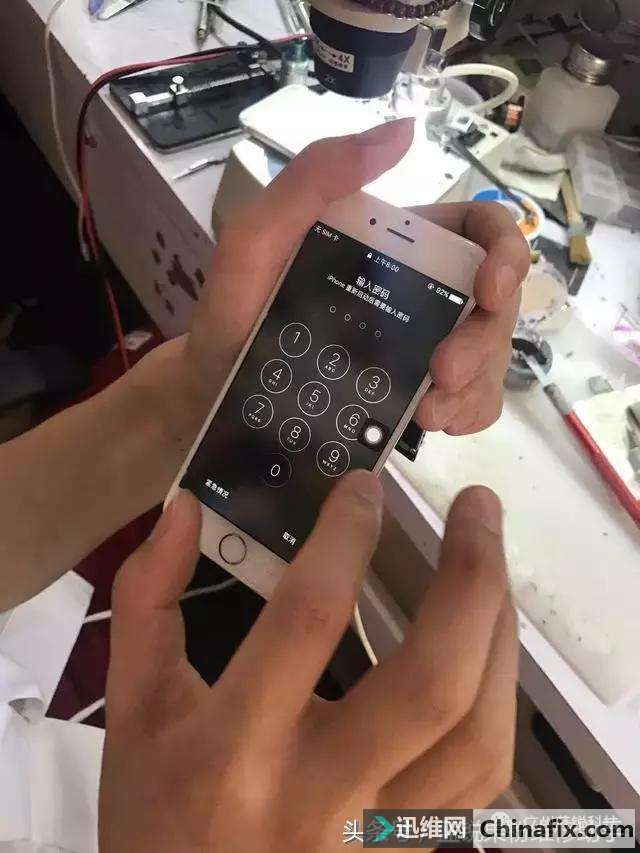

  断线的位置接好以后测验手机是否显示正常。
开机不显示故障修复
  如图所示,断线接好以后,测验手机显示是否正常,一切OK以后,再打上绿油固定。
开机不显示故障修复
  iPhone手机顾客自行换屏导致开机不显示的故障修复完成,今天分享主要是图纸上面的线路走向,大家可以保存好,方便以后遇到相同问题可以快速搞定。
