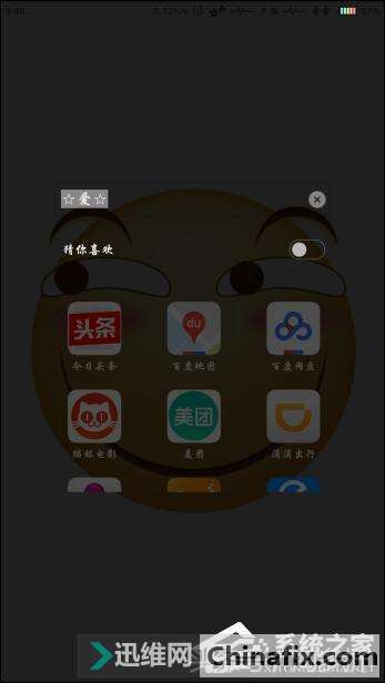

  1、文件夹广告;如下图所示:打开文件夹,可以看到下面有”猜你喜欢“的使用推荐,这些该怎样关闭呢?这时你只需点击文件夹的名称,在下面就会弹出”猜你喜欢“的选项,然后关闭。

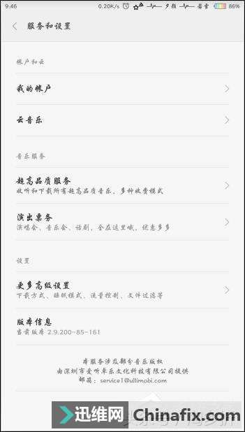

  2、小米音乐中的广告;如下图所示:打开小米音乐,长按任务键唤出设置界面,进入更多高级设置,然后就会看到下方的资讯广告推荐选项,然后关闭。

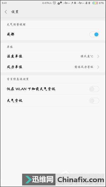

  3、天气中的广告;如下图所示:打开天气使用,长按任务键唤出设置界面,可以看到有首页信息流设置,然后关闭下面的两个选项。

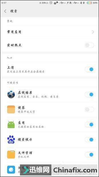

  4、全局搜索广告;如下图所示,在桌面上滑进入全局搜索,你会看到下面有一些关键字推荐,这些也是广告哟,也是长按任务键唤出设置界面,然后可以看到实时热点选项,然后关闭。

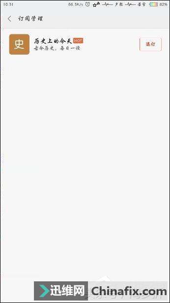

  5、日历中的广告;如下图所示,进入日历,会发现下列有什么现金红包人人有份,功能订阅等,这类的一下广告,其中功能订阅是可以取消的,但是诸如上面的现金红包人人有份的这类广告是没办法根除的,功能订阅退订,可以点击下面的订阅频道,进入下一个界面,点击右上角的设置小图标,你就可以看到你订阅的一些,或者说系统给你自动订阅的一些东西,点击你不需要的功能退订就可以了,这个功能订阅是不是广告这个不好说,有些人需要,有些人觉得烦人,各取所需了。

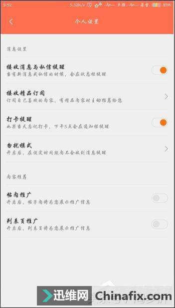

  8、miui论坛;一些需要用到miui论坛的友友可以进入miui论坛,打开设置界面,在内容推荐下方有两个选项,可以直接关闭,关闭之后在论坛中浏览就比较清爽了,对于不需要miui论坛的友友,可以直接卸载软件。

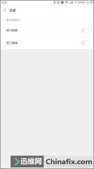

  9、文件管理中的热门视频,这个仅限开发版,稳定版中并不能关闭,关闭方式,进入文件管理,在最上方三个选项中选择手机选项,然后点击右上角的三个竖点,进入下一级界面,就可以在其中关闭首页展示的热门视频了。
