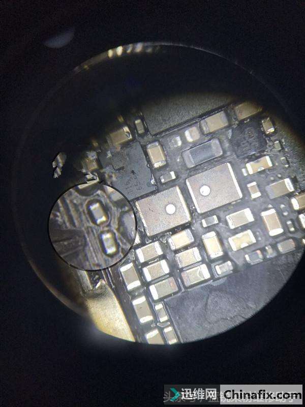

      苹果6s手机进水后无法开机修复案例,同行拿来收到其他维修同行的一台6s,说是手机进水后无法开机。拿到手以后发现进水很厉害,尤其是音频 nfc 还有底部的基带电源周围。扣电源表直接短路保护,这个简单,用烧机大法,快去定位一个两个滤波电容C4040 C5321_RF接地 如图:

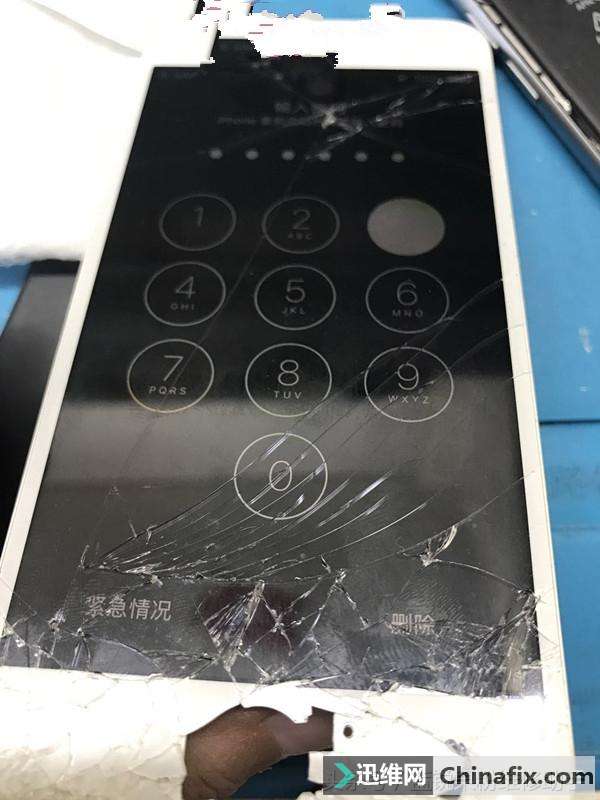

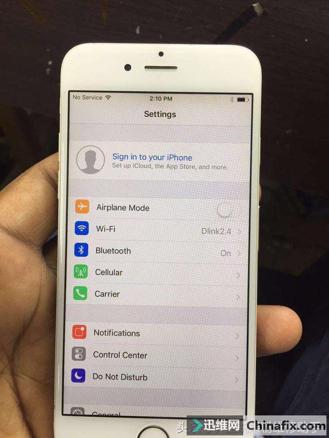

  本以为这就搞定了,没想到扣屏测验,电流中间忽然窜到3A多,赶紧断电,摘屏幕,趁着板子余热用皮肤试一下,发现指纹座左面发热厉害,此处熏香后,单板加电,果然指纹供电管U4100发热,果断摘掉,同时受连累的相机供电管U3200也摘掉,接了4v过去。单板开机测验电流正常,扣屏测验,进系统了,有密码。于是信心满满的问了密码,输入后,又出新问题了~~~卡屏,WTF!

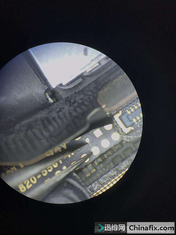

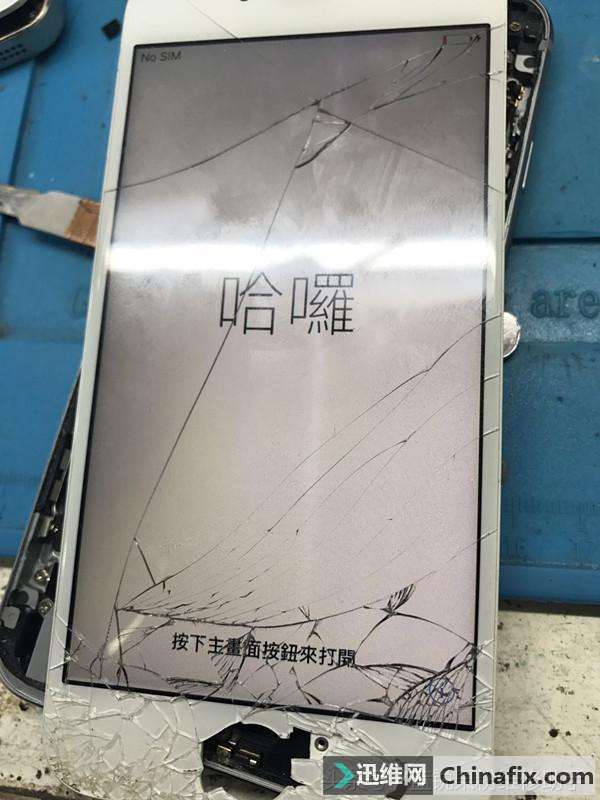

  卡屏一般只有两种情况,一种是组装电池电量过低导致,还有一种是applepay的运行问题导致,首先更换了一块原装电池,无果。于是问题锁定了,这里为了验证判断是否正确,直接单板刷机,通过主板的dfu测验点直接强制进入dfu模式,省时省力,如图所示镊子短接TP07 PP07两点后链接电脑即可。
iPhone6s手机进水后无法开机检修思路 图5
  进度条到了一半多,报错56,说明卡屏的确是因为applepay引起的,它工作时需要用到近场支付nfc的功能,所以直接开干nfc。再次刷机,问题搞定。激活装机。
