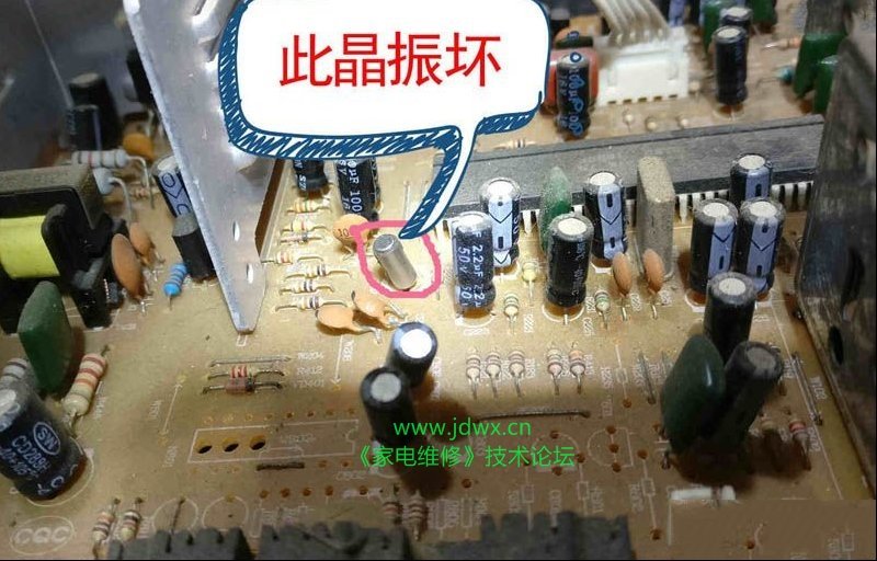

摘要: 近期收到同行送来的故障机壹台CRT组装机21寸的电视,通电测试机子,故障表现为指示灯亮,二次不启动,出现无光无声无图像。拆开机盖检查,测+B 120V正常,再测行推动管B极没有0.5V信号电压出现。查看此机使用的大块是LA7693 ...

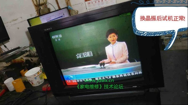

    近期收到同行送来的故障机壹台CRT组装机21寸的电视,通电测试机子,故障表现为指示灯亮,二次不启动,出现无光无声无图像。拆开机盖检查,测+B 120V正常,再测行推动管B极没有0.5V信号电压出现。查看此机使用的大块是LA76931,给其加焊无效。突然想到此机有个圆形晶振,立马更换掉。通电开机,立即见灯丝亮起,看屏幕蓝屏出现,接AV信号线,图声正常。
