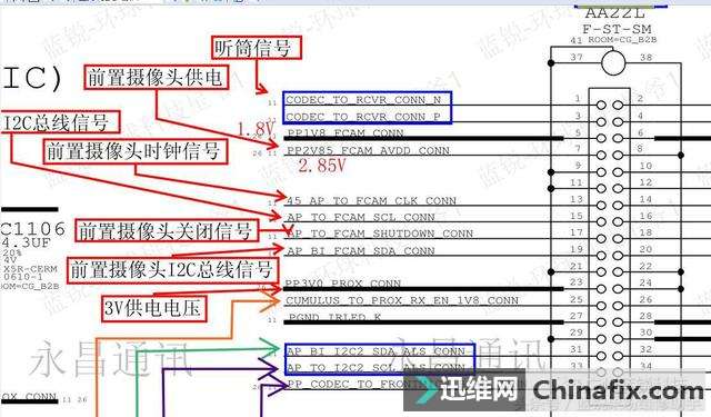

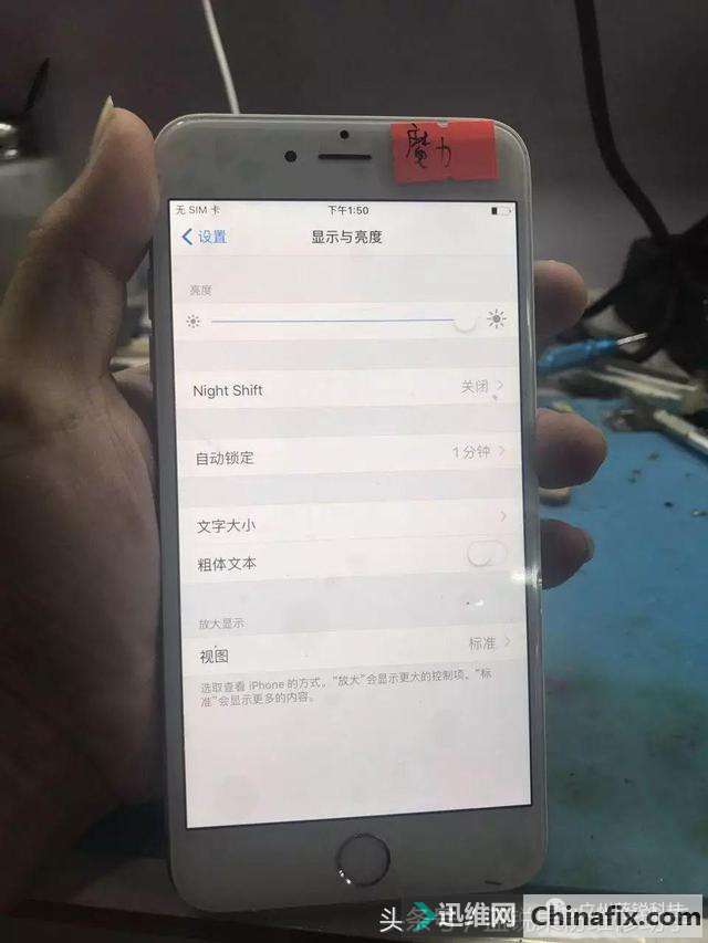

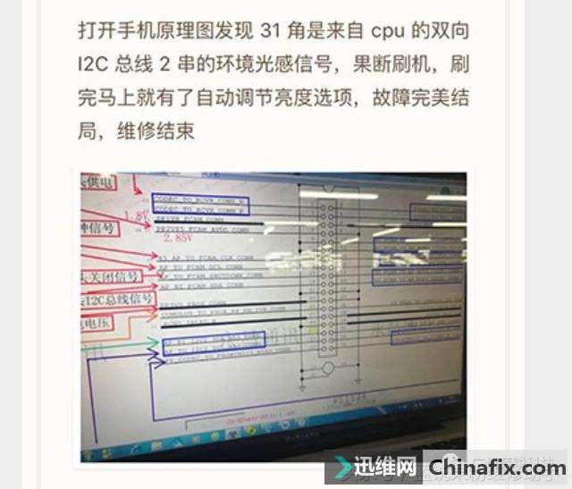

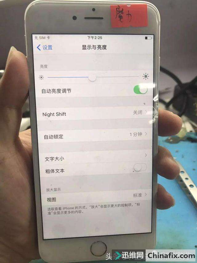

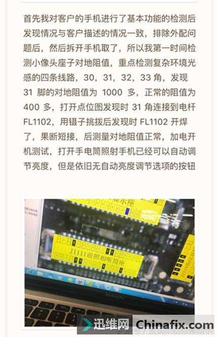

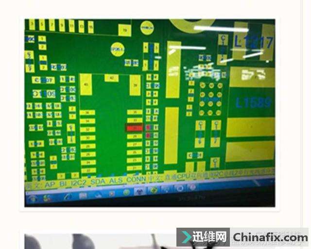

iPhone6plus 无自动亮度调节选项检修思路  接到手机以后,我们先检查手机基本功能,根据客人反应自己购买的是二手手机,在运用期间发现设置里面的显示与亮度里面少了一个自动调节选项,自己已经经过简单的刷机修复,不过问题依旧,确定是主板问题了。
