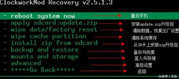

这个方式呢,原理是将你的手机数据所有清除,从而达到解锁手机的目的。
第一:将你的手机关机
第二:同时按着你的电源键+音量加键或者减键(每个手机可能各有不一样),这个时候手机就会进入到Recovery界面了。Recovery翻译一下就是恢复的意思。
第三:点击 wipe data/factory reset 和 wipe cache partition 这个也就是双清。系统清除数据,需要一定的时间
第四:等待一会,这样你的手机再打开就没有锁屏手机密码了。
这个方式呢,我是不太推荐运用的,因为虽然手机是打开了,但是手机的数据也没有了。个人建议你还是找一个记事本之类的记着你的手机密码。
