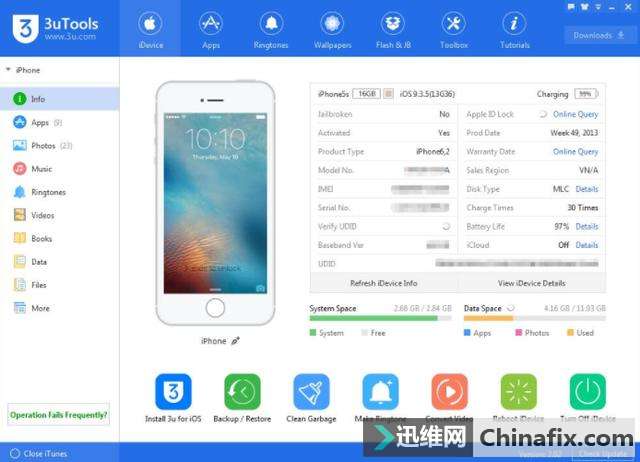

  第一步:首先确保您得电脑上下载并且安装了最新得3uTools。运用数据线链接iPhone至电脑端。

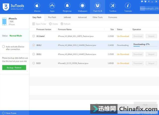

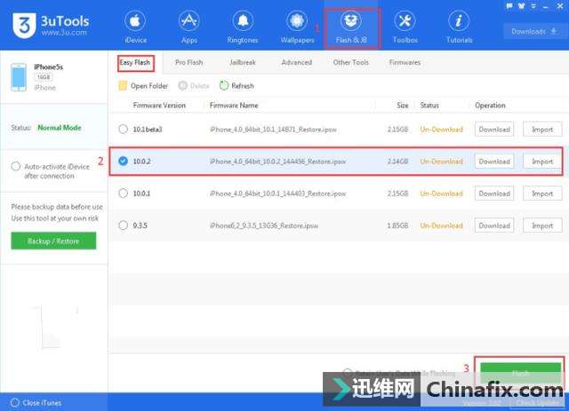

输错密码被锁定  第二步:链接成功后,点击“Flash&JB->Easy flash”->选择您得iPhone可用得苹果iOS固件->点击“Flash”。(不要选择“闪烁时保留用户数据”)
输错密码被锁定

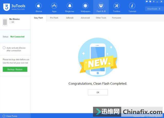

  第三步:3uTools会自动瞎子固件并刷新你得iPhone,你只需要等待过程结束即可。(一定不能断开iPhone和电脑端得链接)
输错密码被锁定

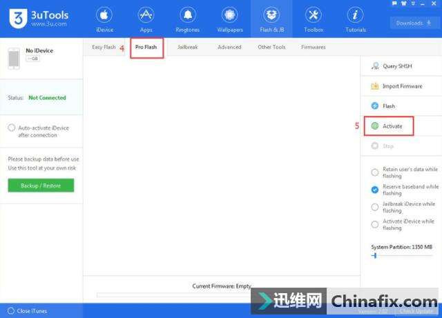

输错密码被锁定  第四步:完成此过程后,请点击“Pro Flash->Activate”激活iPhone,然后只需要在iPhone上设置区域,语言和其他设置,或者你可以在设备上手动激活iPhone。
