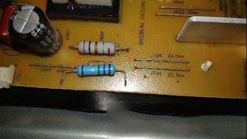

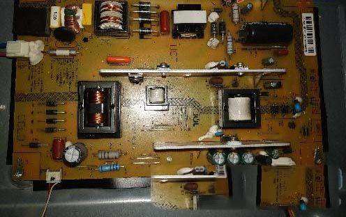

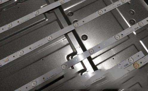

    收到同行送来的故障机壹台长虹LED48C2080i液晶电视,故障表现为黑屏,细看隐约有图像,测灯条两端电压60多伏而且不稳,测升压电容两端200多伏,查灯条为10灯5条,电压约150v左右就可点亮,判断灯条损坏,马家买来原装的,试机正常点亮,拆屏把有线路板的一边用小吸盘轻轻吸起一点,双手均匀用力将屏坚起,然后就可以提起屏放置一边,换好灯条在装回,测了下电流400多点,也不算太多,还是决定改一下,买的原装的卖家一般不提供技改方法,看了看板子背面没有多个并串的小电阻,而只有一个RS51的五色环电阻好像是0.75的,板子上找了个1Ω的五色环换上,测电流300多点,装机。板号JCL35D-1MK。
