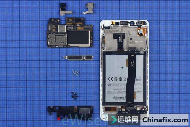

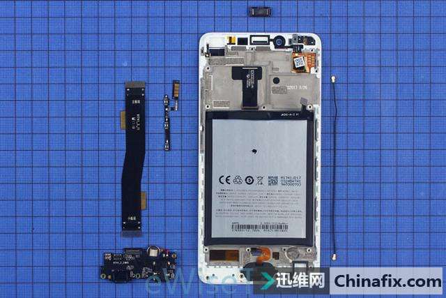

魅蓝E2拆解  魅蓝E2采用金属卡托,支持放置两张Nano-SIM卡或1张Nano-SIM卡+Micro SD卡。

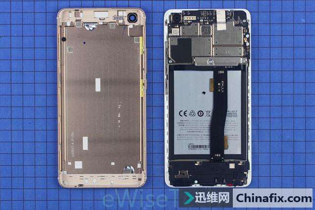

  魅蓝E2采用一体化机身,后盖通过螺丝和卡扣固定,手机内部部件基本都固定在内支撑模块上。主板上贴有防水和防拆标签。

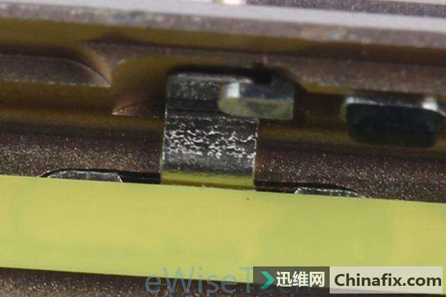

魅蓝E2拆解  侧键通过金属支架支撑并固定在后盖上。

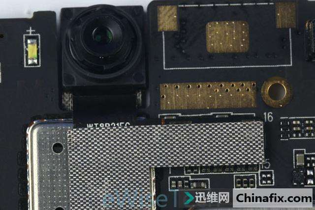

魅蓝E2拆解  主板和扬声器通过螺丝固定。前后摄像头通过导电布固定在屏蔽罩上。
魅蓝E2拆解
魅蓝E2拆解  取下副板、连接主副板排线、侧键软板、听筒和射频同轴线。

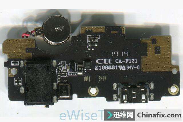

魅蓝E2拆解  副板上集成麦克风、振动器、耳机插孔和USB接口。

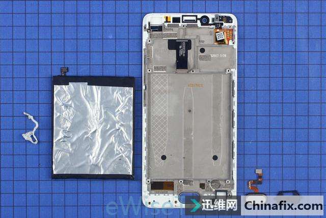

魅蓝E2拆解  电池采用易拉胶+双面胶固定,拆解过程中容易导致电池变形。

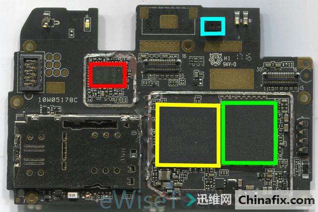

主板正面主要IC:
  红色:Skyworks-功率放大器
  黄色:MEDIATEK-MT6757V-Helio P20八核处理器
  绿色:Samsung-KMDX10018M-3GB内存+32GB闪存
  蓝色:光线距离传感器

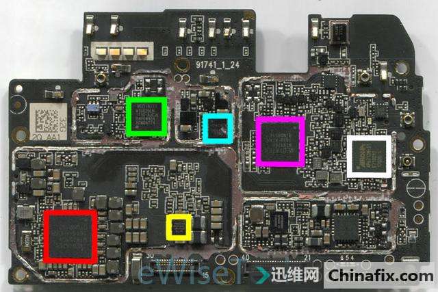

魅蓝E2拆解主板背面主要IC:
  红色:MEDIATEK-MT6351DV-电源管理芯片
  黄色:MEDIATEK-MT6311DP-电源管理芯片
  绿色:MEDIATEK- MT6625LN-Wi-Fi,Bluetooth,GPS,FM
  蓝色:InvenSense- ICM-20608 -加速度传感器+陀螺仪
  紫色:MEDIATEK-MT6176V-射频收发器
  白色:AIROHA-AP6712-前端模块
