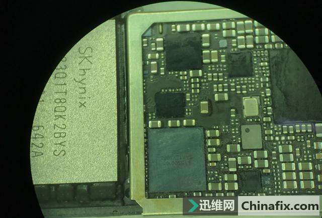

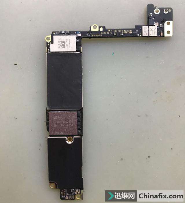

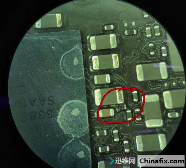

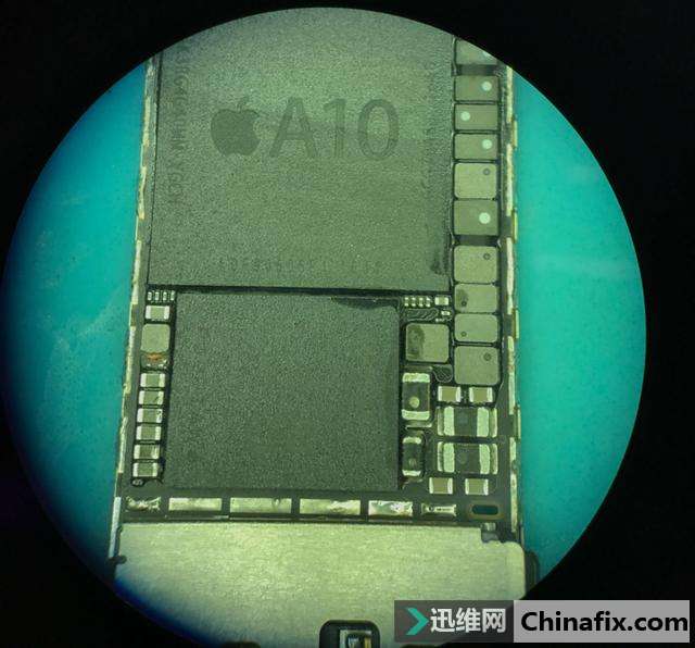

  那就好说了,确定了主板问题后,我拆下主板,首先观察主板,竟然发现这台机被同行修过,而且还遗漏了一个电阻在主板里面。
iPhone7Plus通话时对方听不到声音维修(图2)
iPhone7Plus通话时对方听不到声音维修(图3)

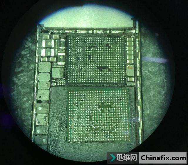

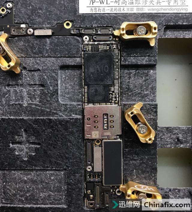

  我把同行干过的清理完,然后继续分析问题,这台机经过测验除了不送话,所有的播放,录音,录像全都没问题,插耳机也不送话,初步估计是基带虚焊引起,因为和通话有关的声音功能出了问题,基带嫌疑最大。不过鉴于同行干过音频ic,为了保险起见,我只能拆掉音频重装。
iPhone7Plus通话时对方听不到声音维修(图4)

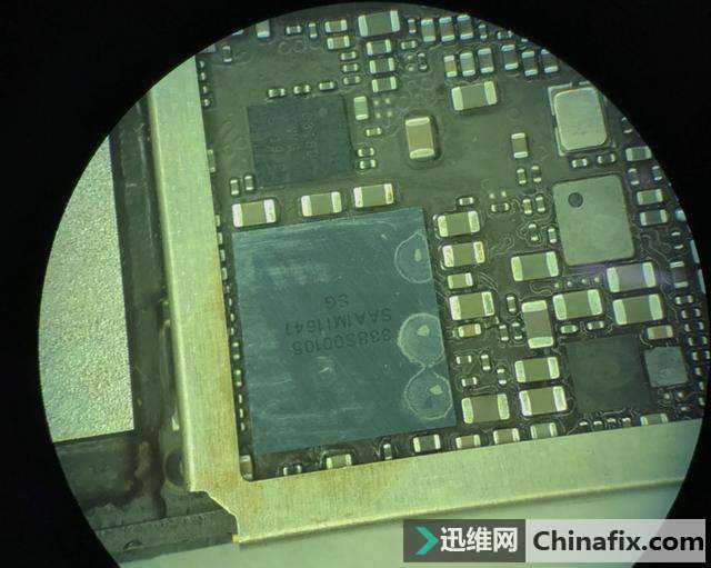

  重装完成问题依旧,那就不用废话了,只接拆掉基带。
iPhone7Plus通话时对方听不到声音维修(图5)
iPhone7Plus通话时对方听不到声音维修(图6)
  本机是英特尔基带,美版的手机,不要迷信二手商说的美版比国行好,都是一个工厂生产。该坏他才不管你是美版还是国行,实际修机也发现了,手机质量没有国家版本之分。重装完基带后。
