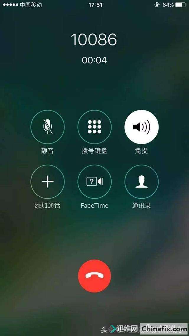

      今天要跟大家分享的是iPhone6plus 正常运用的情况下,打电话正常3秒以后,直接卡屏死机的维修案例。
苹果6plus正常运用打电话卡屏死机检修思路
维修过程:  根据客人的描述,机子正常运用的情况下,手机运气卡慢,打电话的前面3秒通话正常,过了几秒一下就卡屏死机。

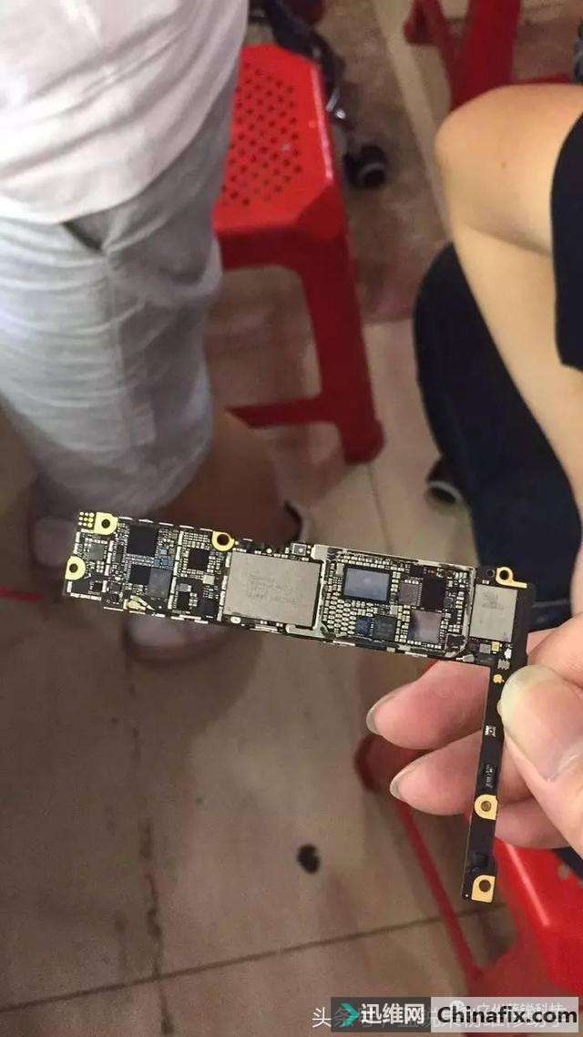

  首先我们检查手机功能是否正常,确定问题了以后拆解检测主板,其实很多时候顾客反应的问题都是不可信的,往往说自己的机子没有动过的,很多时候就是修的稀巴烂的板子,或者扳机。

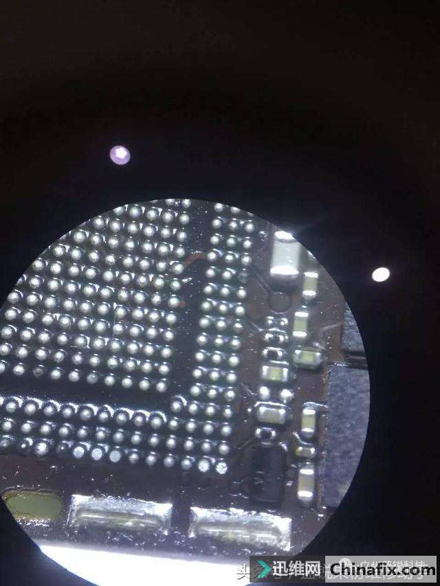

  拆解拆解主板,发现机子大小音频有翘动的痕迹,基带也是重植的,二修机子问题比较多,很多是一次没有搞定,后期发过来就变成人为二次破坏了。
  考虑到上家已经动过音频跟基带,那只能重新拆下来检查下,手机功能刚才有经过测验,外音什么都有暂时就先排除了音频方面。

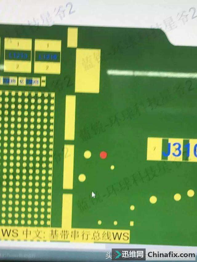

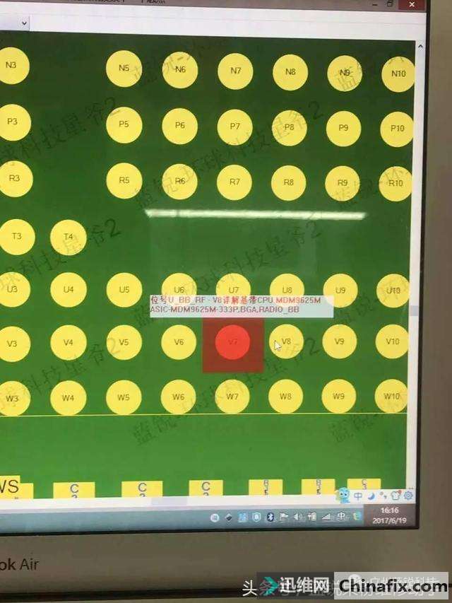

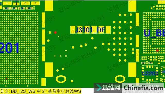

  根据以往的维修经验,我们首先就测量了基带底脚阻值,经过测量发现基带BB_RF-v7 无组织,通U201_A33脚断线.

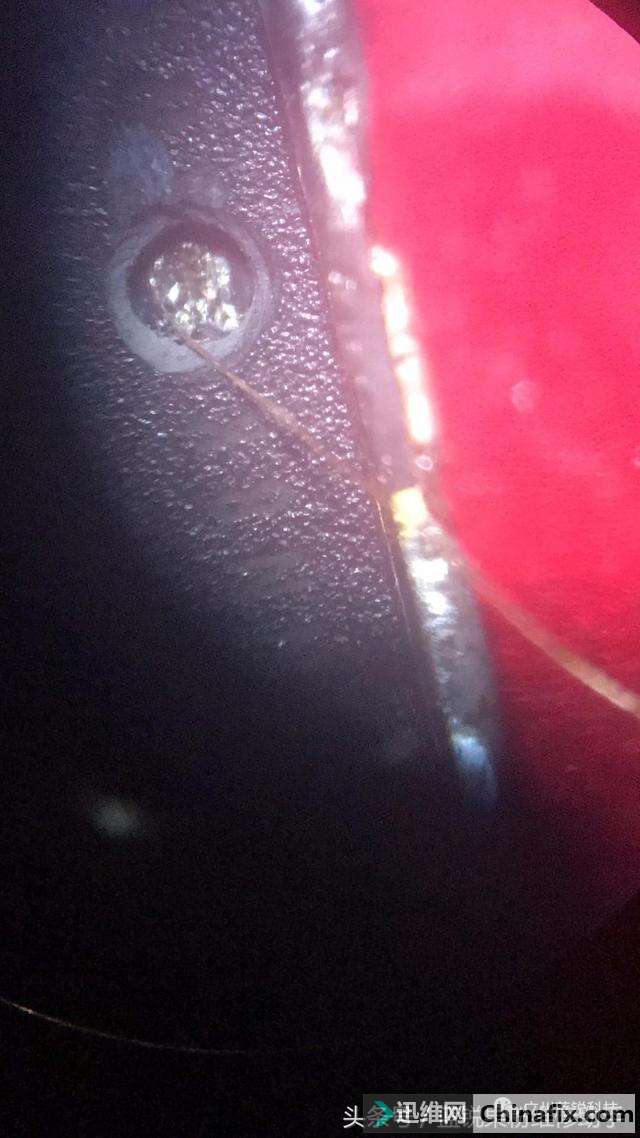

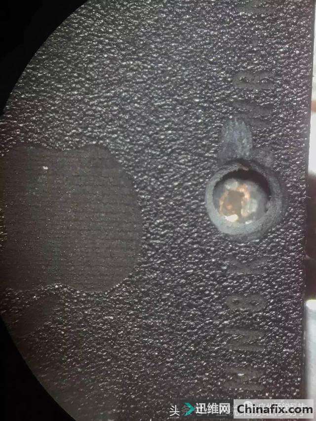

  问题找到了以后,手工不是太好的情况下可以免拆处理器 修复,方式跟以前一样。
  如图显示,直接刮开以后接线,成数会大大提升。
