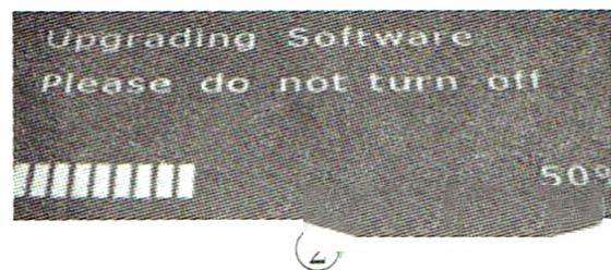

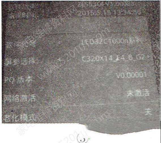

        在网上找到该机U盘升级数据,大小为47.6MB,要求用于升级的U盘容量小于8GB、单分区FAT32格式,最好u盘带指示灯,可以了解U盘的工作情况。解压缩下载的升级文件包,得到两个数据文件:一个是"ZLS53GI V1.0003.BIN",大小为48MB;另一个是“ZLS53GIMBOOT v0.00015.BIN”,大小为1480kB。前者应该是FLASH数据文件,后者是启动引导文件。该机有开机音乐和画面,引导文件应该正常,于是只把前者复制到U盘中,在断电状态下把U盘插入电视机,然后上电,如果电视机上电后直接开机,需用遥控器让电视机处于待机状态,然后按住本机的菜单键(此操作前先查一下该机菜单按键是否正常,如接触不良,必须把按键换掉,以免出错),再按遥控器上的电源键开机,此时U盘的指示灯闪烁,随后屏显一个提示框,询问是否要执行升级,选择"yes" ,并按遥控器上的OK键,等一会儿后屏显升级提示和进度条,如图2所示,这段时间不要进行任何操作,更不可断电。升级过程约3分钟,升级完成后电视机会自动重启,并直接进入工厂模式,如图3所示。如果图像花屏,调整屏参数据即可。
        遥控关机退出工厂模式,如要再次进入,要在TV模式下,先按节目源键,再按数字键“0、8、1、6”即可进入工厂模式。按上述方法对本机进行软件升级后,故障机修到这里,终于修好值得探讨。。

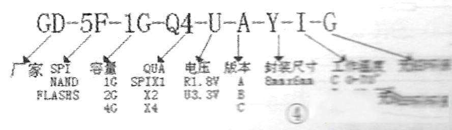

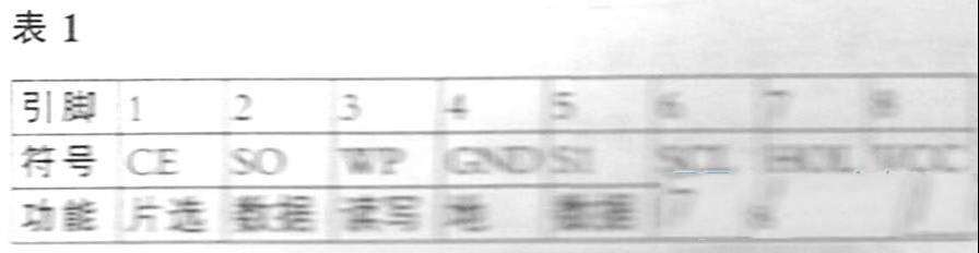

    上述信息表明系统在读取FLASH芯片时,发现芯片内有坏块,并列出了坏块的地址。软件升级成功后,再看打印信息,上面的信息仍然有,这说明虽然该FLASH芯片内有坏块,但并不影响正常数据的读写操作。本机的FLASH存储器容量达1GB,其命名方式如图4所示,引脚定义如表1所示。
