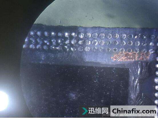

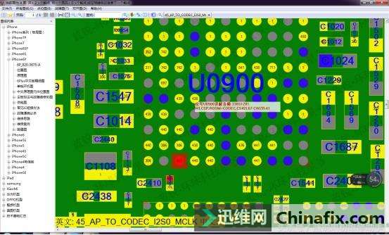

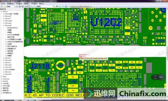

  查看图纸以后,考虑到重做处理器存在的风险较大,那么就只能用采用较为保守点的手法处理。
  由于实战经验比较丰富,对于挖点飞线这类小技巧还是比较熟悉的,那么就考虑下是否能挖个点位出来,在不用重做cpu的情况下修好它,毕竟这样省时省力,首先我们得找个废板刮出引脚先。
iPhone6P视频卡慢 死机
  思路清晰以后,那么就开工了,如果可以找到引脚的话就好办的多了,接下里就是在处理器上磨眼下去了。

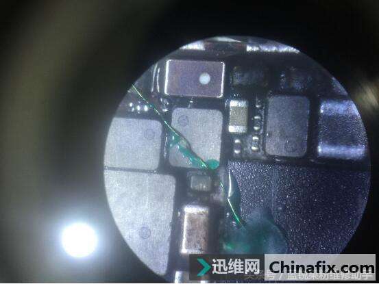

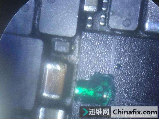

iPhone6P视频卡慢 死机
iPhone6P视频卡慢 死机

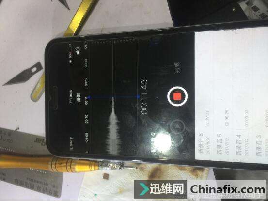

  如图所示找到问题点以后,直接 飞好线搞定,重新装机测验问题完美搞定。
