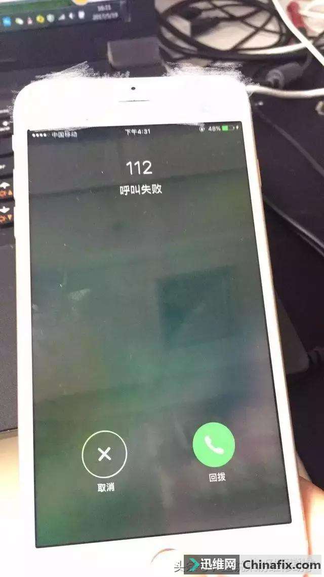

  今天同行发来收到其他维修同行的一台iPhone6 ,原来是进水以后不开机,修开机以后,客人反应只要一插电脑或者充电,手机显著示信号满格,但不能打电话。
  同行因为没有遇过这个问题,在没有理清头绪的情况下把信号部分所有都搞了一遍,以至于到我手里的时候机子破烂不堪。
还好机子问题没有给放大,那么我们就来看看如何维修现在这个问题吧。
iPhone手机充电时不能打电话
充电情况下112也无法打出.

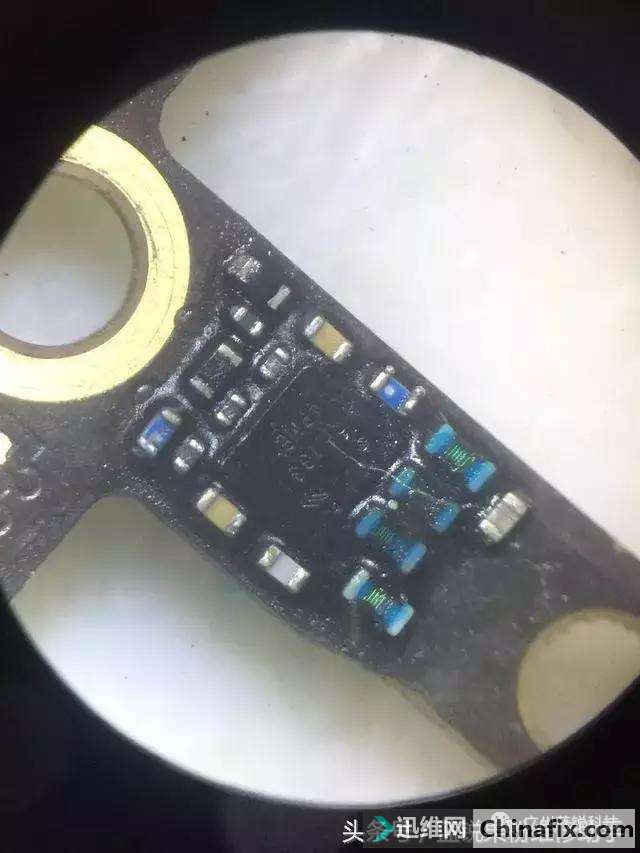

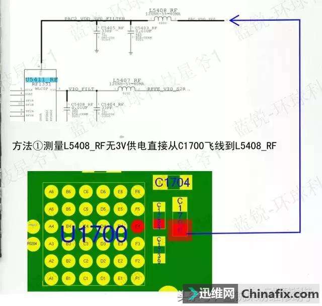

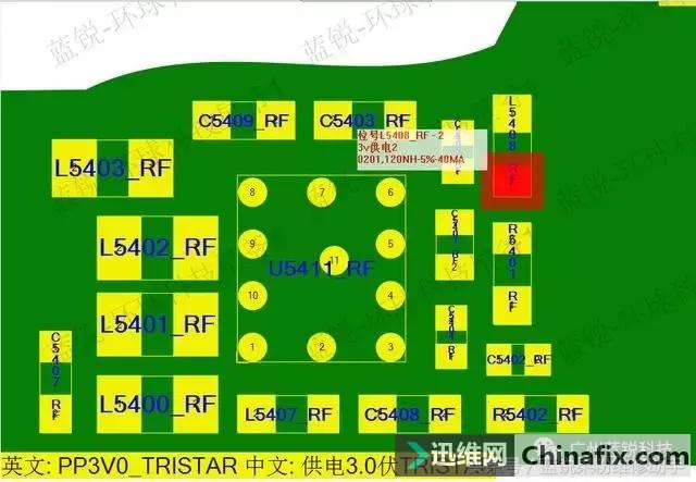

  检查完机子没有其他问题以后,那么就开始拆解检测主板了,根据以往的维修经验首先我们就测量了L5408_RF发现无3V供电,因为iPhone6系列这个问题应该可以说是通病了,有经验的情况下修复不难,很多人会问你是怎么查的这个问题的?其实无非就是修的机子多了,经验累积到一定程度自然而然的,特别是做我们同行维修的,你要是一个问题慢慢查看原理图,再慢慢研究测量推理的话,那基本是坐等倒闭了,毕竟一天到晚那么多机子修,没有效率可不行。
iPhone手机充电时不能打电话

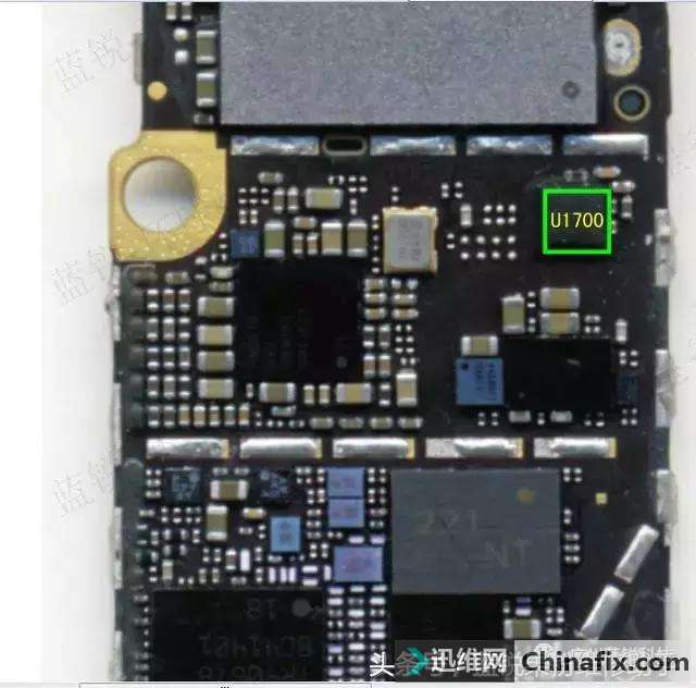

  显微镜下面查看,问题理清思路有了以后,打开图纸辅助处理,找到点位图查看。
iPhone手机充电时不能打电话
iPhone手机充电时不能打电话
维修过程
  L5408_RF无3V供电的话可以直接从C1700飞线过来。

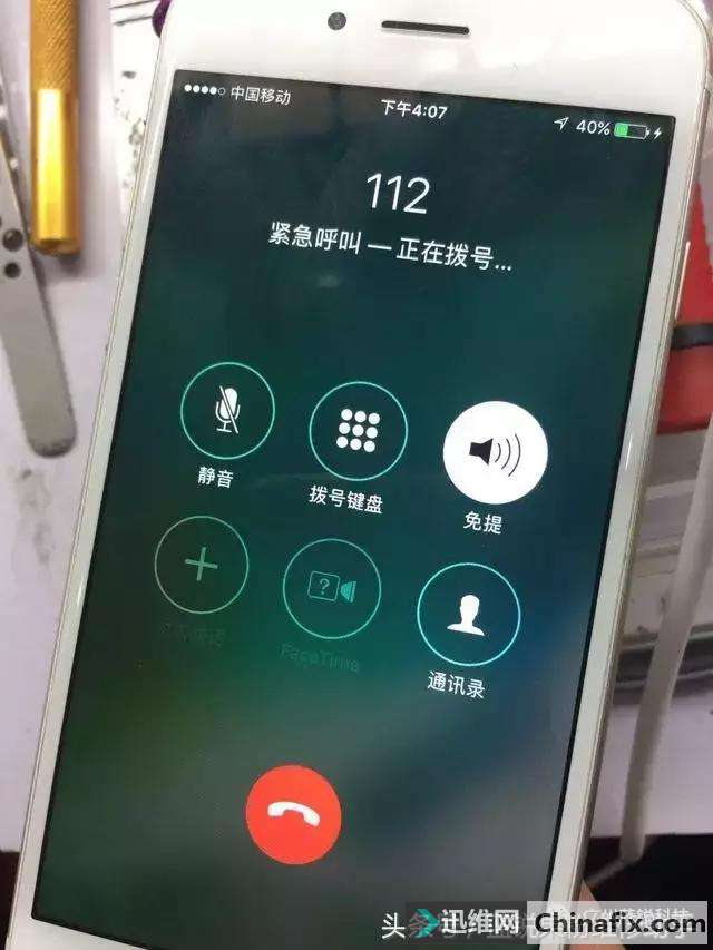

  处理完毕以后,重新装机测验,问题搞定.充电信号可正常打出!
