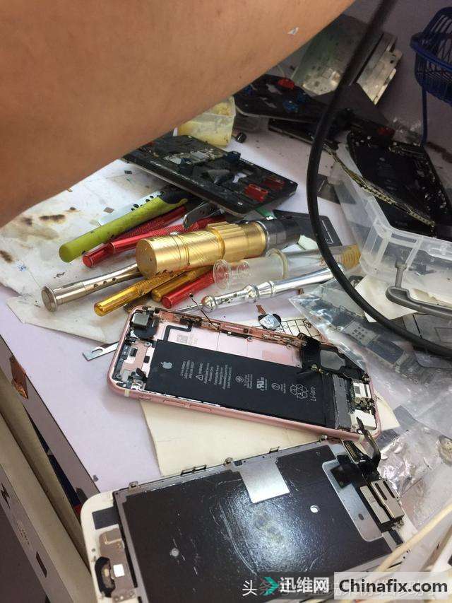

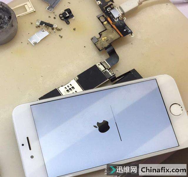

      iPhone6S Plus同行自己扩容以后正常运用了一段时间后手机开不开机,拿回店里检查刷机以后黑屏报错4014。扩容后正常运用忽然手机开不开机,刷机黑屏报错4014。
iPhone6S Plus扩容后致手机开不开机检修思路   图1

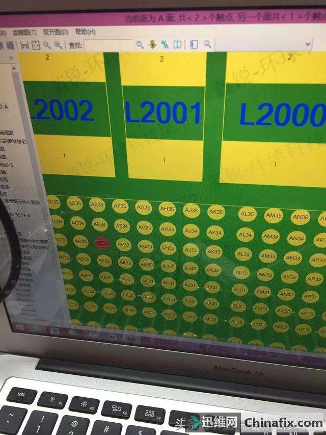

  考虑到同行是扩容后出现的问题,先拆下主板测量,一般情况下处理器问题会导致黑屏报错4014。先入为主第一时间就检测了处理器,不过很快就排除了。
iPhone6S Plus扩容后致手机开不开机检修思路   图2

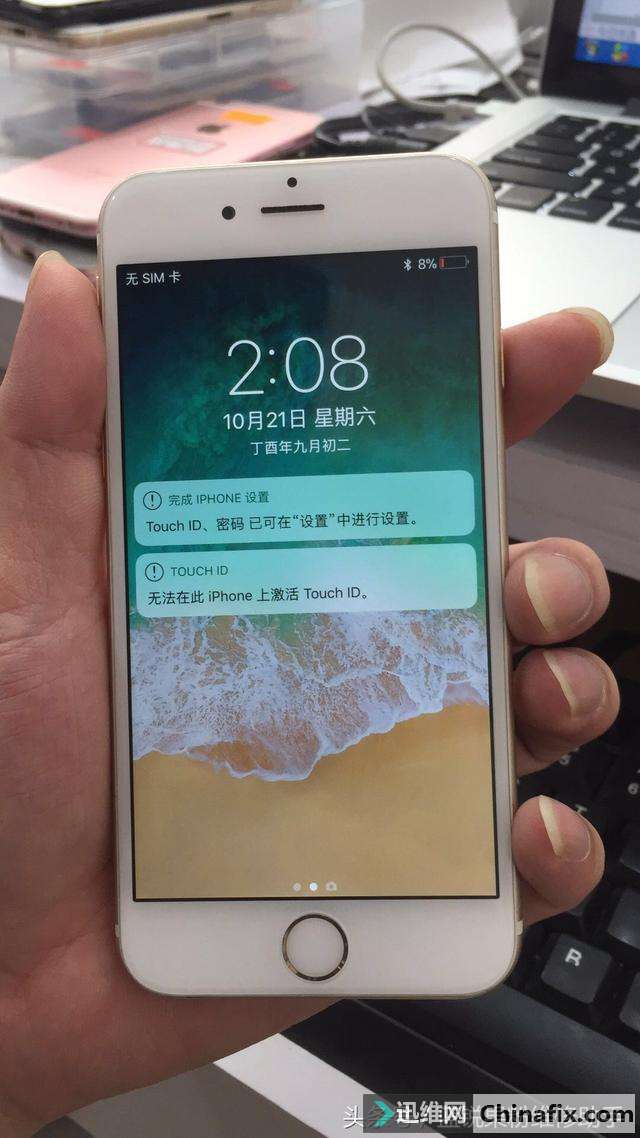

  进一步咨询同行后了解,其实这条机子扩容当时是功能正常的,客人也运用了一段时间后才不开机的,只能再仔细检查硬盘以及硬盘外围!

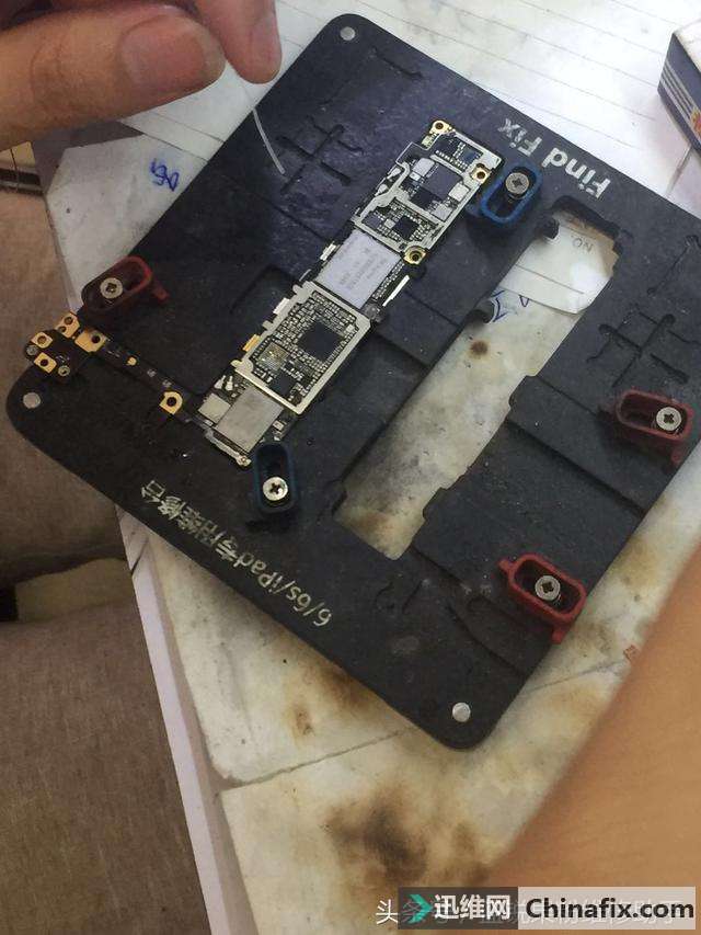

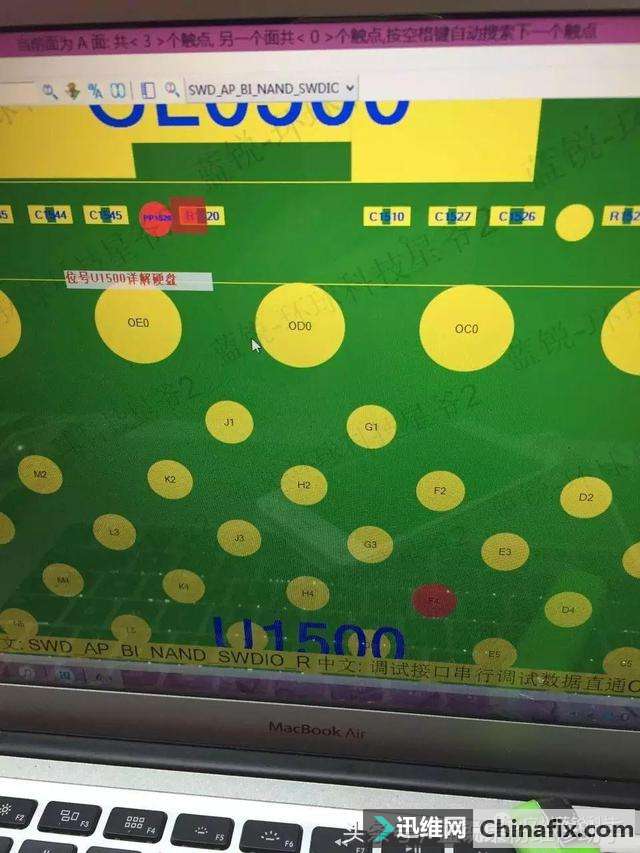

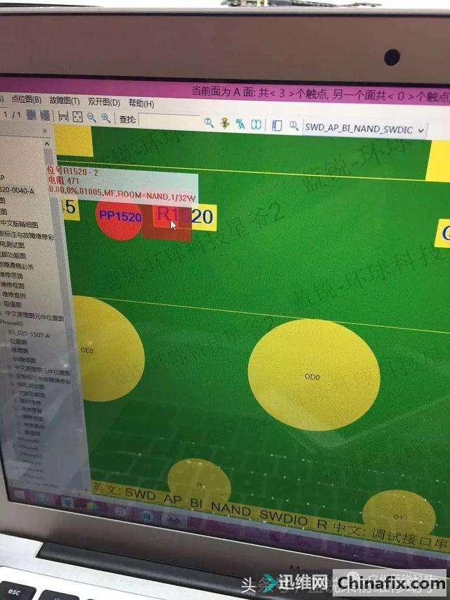

  最后经过测量发现R1520 R1521 破坏(直通处理器)。
iPhone6S Plus扩容后致手机开不开机检修思路   图4

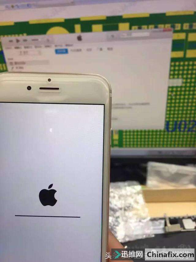

  刷机完成,装机测验机子功能正常,到此问题搞定。
