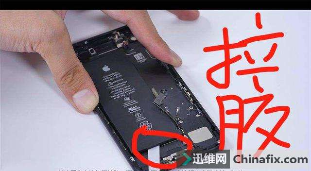

  首先你需要买一个电池,某宝某东都可以,但是不要买劣质电池,还有不要买原装电池,什么,原装电池不是更好么,其实网上根本没有原装电池,或者说很少,一般都是拆解电池,买到新的原装电池的几率很小很小,还不如买其他品牌的电池。价格一般在100元左右,一般电池都会赠送螺丝刀,拉胶(固定电池的胶,从一个方向拉,很容易取下来顾名思义),螺丝刀,吸盘等等。

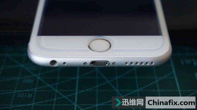

  首先拆掉底部两个螺丝。

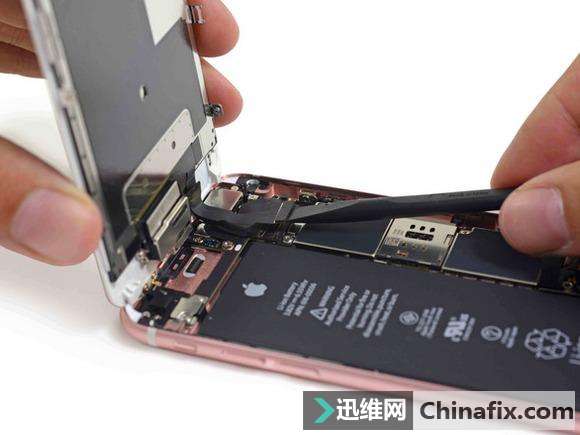

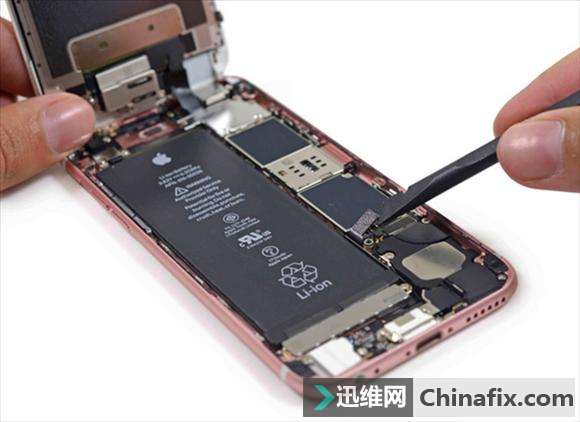

iPhone电池不耐用,你的iPhone电池该换了  然后去掉排线,屏幕排线和电池排线,有螺丝固定,螺丝比较小,注意保存(网络图片,侵删)。

iPhone电池不耐用,你的iPhone电池该换了  然后就是取出电池,不能强硬取,应当先拉掉拉胶,应当缓慢拉,不要拉断,拉断很麻烦不容易把电池拆下来(网络图片,侵删)。

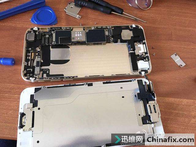

iPhone电池不耐用,你的iPhone电池该换了  然后最后就成这个样子,把新电池固定,然后接上排线,盖上屏幕,6s以上屏幕周围还有密封胶圈,有卖的。

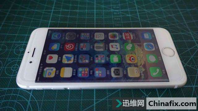

iPhone电池不耐用,你的iPhone电池该换了  然后就是更换成功,开机充电。
