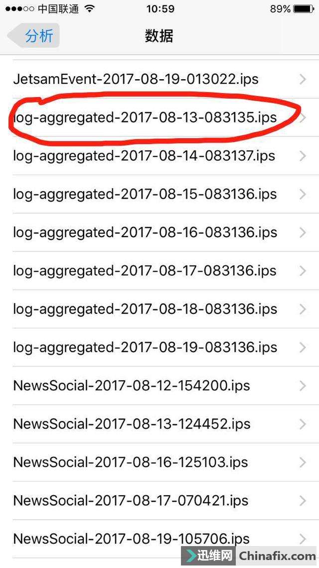

  打开“设置”-“隐私”-“分析”-“分析数据” 当然前提是 共享iPhone分析需要打开,打开之后第二天才会有数据。
查看电池容量的方法  然后在里面找log-aggregated的文件找到最新的。

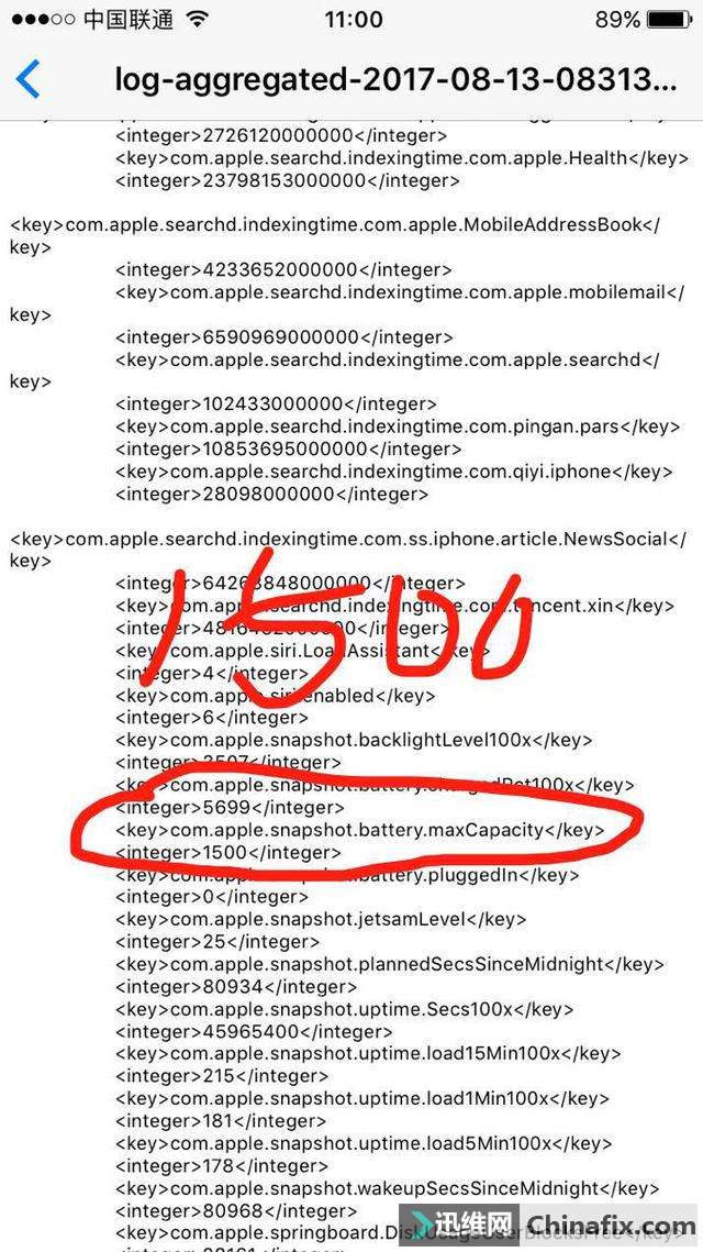

查看电池容量的方法  打开这个文件,然后一直往下拉找到com.apple.snapshot.battery.maxcapacity的文件
查看电池容量的方法  可以看到里面电池容量是1500mah,而6s的电池容量是1715mah,所以电池容量剩余1500/1715=85%。电池还算凑合,之前6s在冬季的时候一直关机,然后apple公司出了一个更换电池计划,我查了一下我的可以免费更换电池,但是因为离经销商太远,再者冬天过去了手机也不怎么关机了,就懒得换了。
