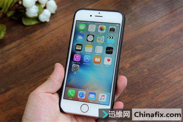

干货分享!iPhone电池拆装技巧(图1)

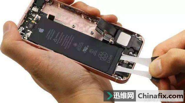

干货分享!iPhone电池拆装技巧(图2)
