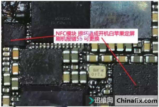

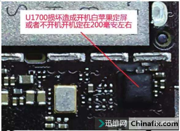

摘要:   常见的开机不正常的有开机蓝屏重新启动,刷机报错9或者14的是U0301虚焊造成的,另外USB控制IC--U1700破坏也会造成手机不开机,NFC模块N5301不正常会造成刷机报错56的 ...

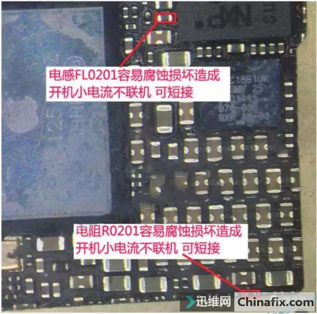

      常见的开机不正常的有开机蓝屏重新启动,刷机报错9或者14的是U0301虚焊造成的,另外USB控制IC--U1700破坏也会造成手机不开机,NFC模块N5301不正常会造成刷机报错56的问题,重装或者更换即可。  实际维修中硬盘虚焊或者破坏的情况很多,因为硬盘在正中间,两面都是没有屏蔽罩,此处是要软很多,摔的时候这里就容易变形导致硬盘虚焊或破坏,硬盘虚焊或者破坏主要表现为开机自动进入恢复模式,开机白苹果重新启动,红屏蓝屏重新启动,刷机报错9/4014.硬盘可以单换,所以要熟练的拆装硬盘。
iPhone6手机不开机电压测量的维修(图1)
iPhone6手机不开机电压测量的维修(图2)

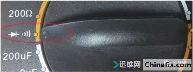

iPhone6手机不开机电压测量的维修(图3)

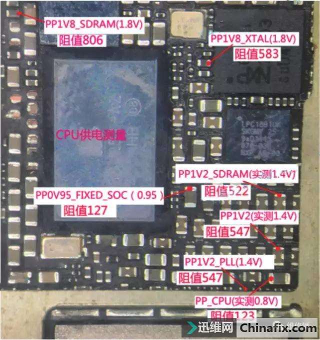

  图中的阻值数据并不是一个准确的,只需要测得数字相近即可判断为正常,如下图,黑笔(COM)接地。
iPhone6手机不开机电压测量的维修(图4)
iPhone6手机不开机电压测量的维修(图5)
