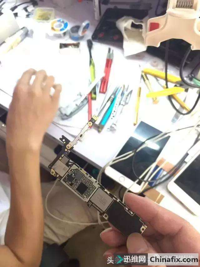

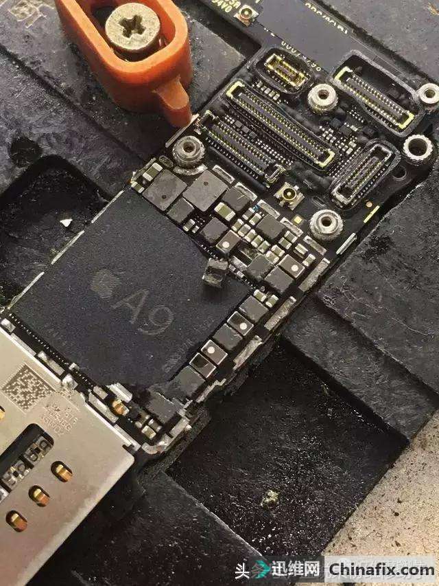

  根据上面注明的问题检测手机,6SPlus待机死机,黑屏无唤醒,首先我们检测机子看看有无指纹,一般情况下无指纹的iPhone唤醒困难。
iPhone6S Plus手机待机死机检修思路(图2)

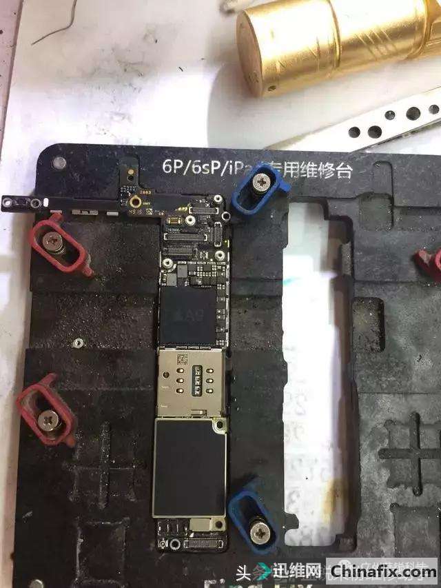

  测验发现指纹正常,排除指纹问题以后那就拆解检测主板,具体看看机子同行都动过什么地方。
iPhone6S Plus手机待机死机检修思路(图3)
iPhone6S Plus手机待机死机检修思路(图4)

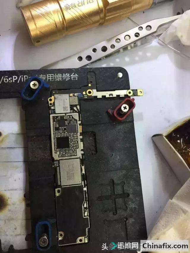

  检测主板以后发现同行已经解绑过无线WiFi,模块是换过的,再仔细观察发现主板轻微变形,屏蔽罩显著有翘动的痕迹。
iPhone6S Plus手机待机死机检修思路(图5)
iPhone6S Plus手机待机死机检修思路(图6)

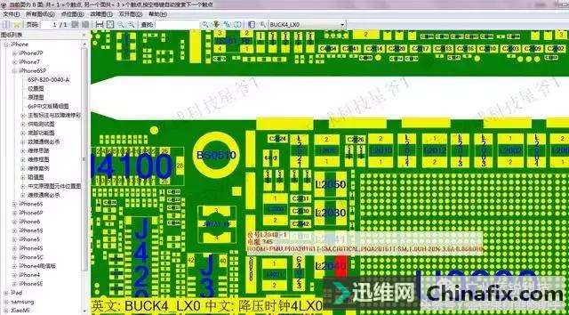

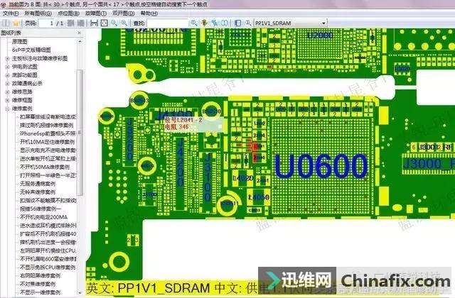

  初步检测了以后,打开图纸一步一步慢慢测量,检测问题点。
iPhone6S Plus手机待机死机检修思路(图7)
iPhone6S Plus手机待机死机检修思路(图8)
  查看图再根据以往的维修经验,很快我们就锁定了问题点。
iPhone6S Plus手机待机死机检修思路(图9)
  测量主板。

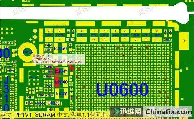

iPhone6S Plus手机待机死机检修思路(图10)
  查看图纸内存供电1.1V降压线圈虚焊。
iPhone6S Plus手机待机死机检修思路(图11)

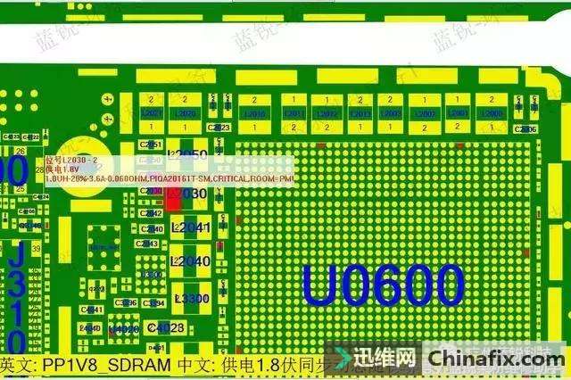

  查看图纸内存供电1.8V降压线圈虚焊。
iPhone6S Plus手机待机死机检修思路(图12)
  此问题原因多为轻摔导致,排查线圈虚焊只需要用小风口低温除掉线圈边胶,如果是虚焊的线圈在除胶过程线圈便自动脱落,此时低温锡处理焊位更换线圈即可排除问题。
  装机检测,更换以后,装机待机几个小时,测验功能正常,无死机,唤醒功能也正常,到了这里问题完美修复。
