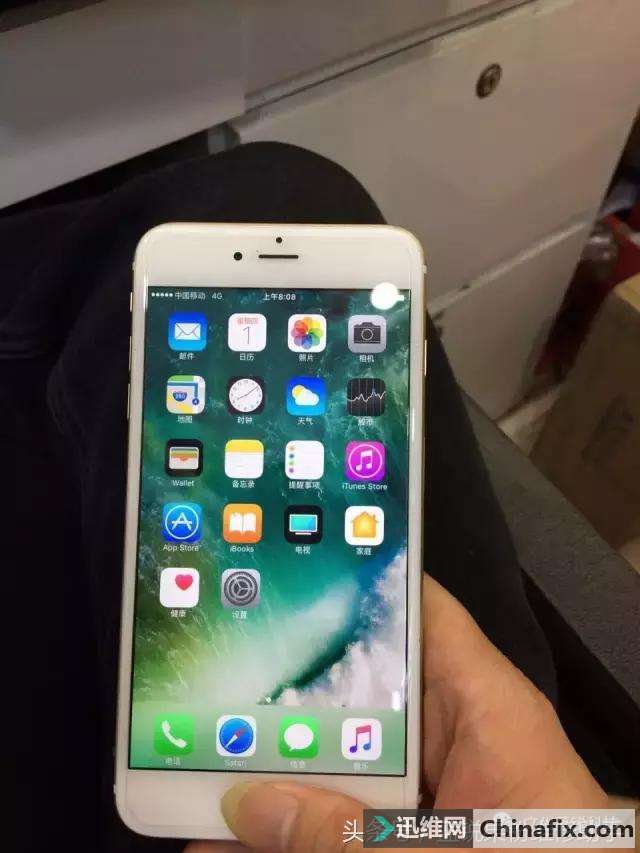

      机器型号:iPhone6
  故障表现为:可以录像不能拍照
  维修过程:

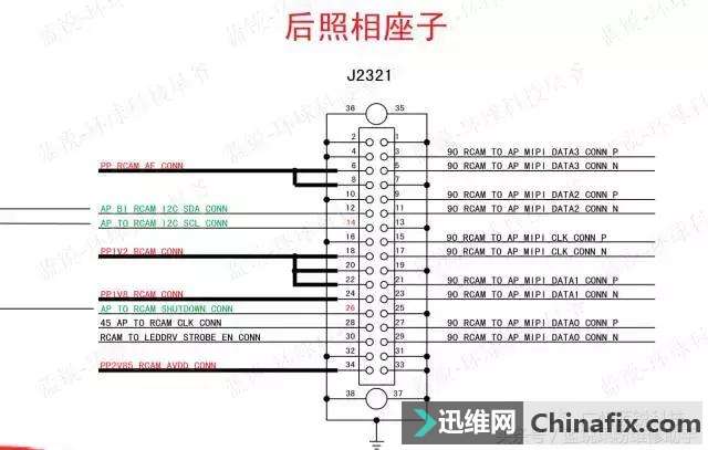

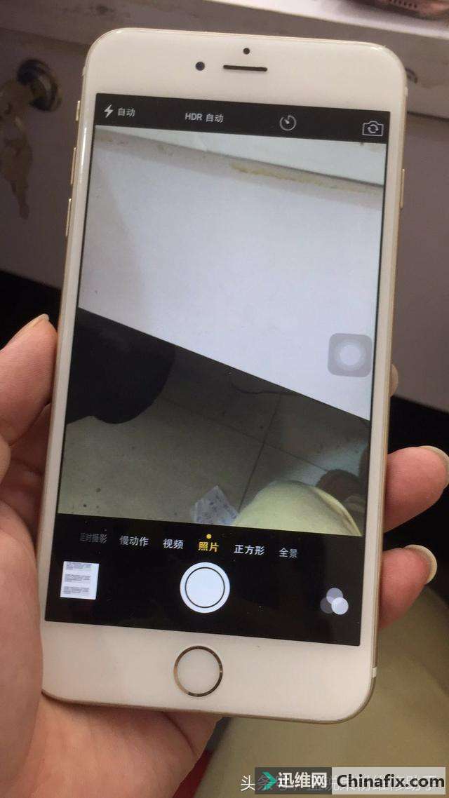

  打开相机有图像,但是不能拍照(照完以后手机里面找不到照片)但是可以录像。
  检查打开拍照,FL2343可以测到2.8V供电是正常的,L2329 L2318供电也都有1.8V。
  L2330供电1.2V也存在,由此可以判断供电部分是没有问题的。

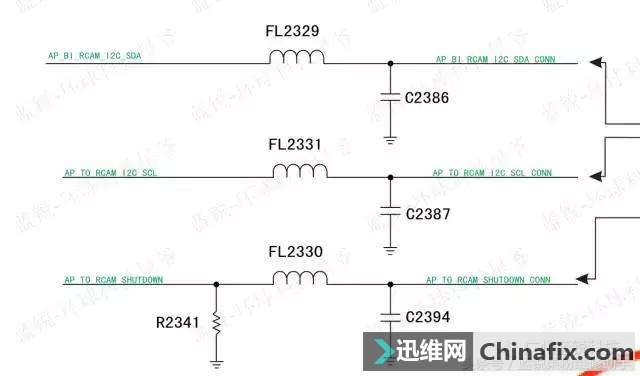

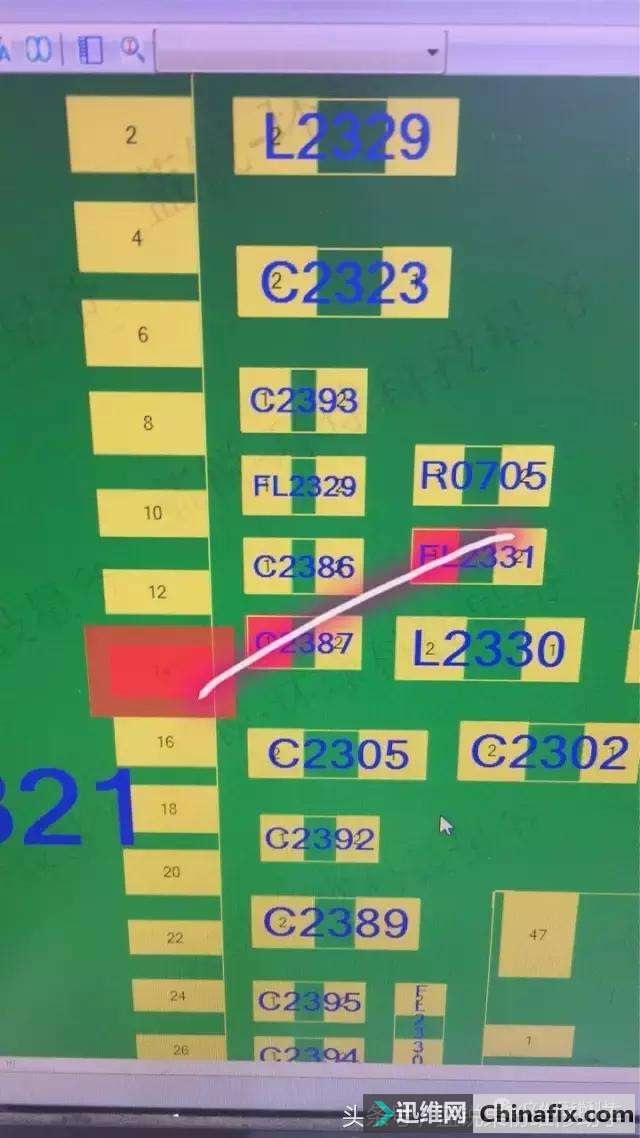

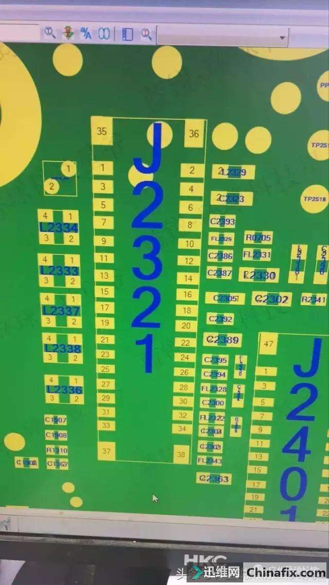

  重新检查了以后发现J2321座子阻值发现14脚跟26脚阻值不正常。
根据经验直接短接FI2331 FL2330重新装机测验问题搞定。
