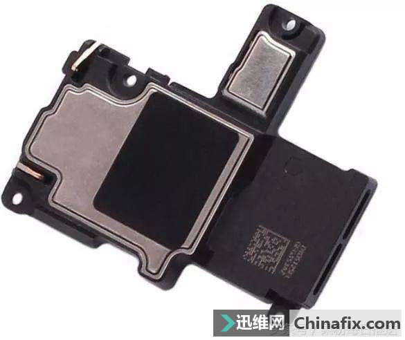

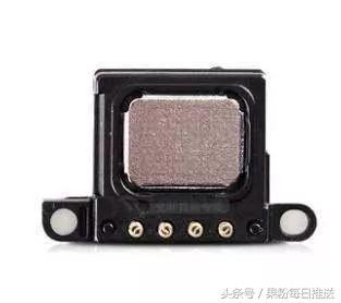

二、听不到对方说的话或者免提无声音
  如果对方打电话过来,听不到对方的声音,但是对方却可以听到自己的声音,那基本上就可以判定为听筒坏了,更换个听筒就可以了。如果是听筒有声音,免提没声音,那就是扬声器坏了,换一个搞定。这是最常见也是最简单的搞定方式。
手机听筒坏了如何维修?iPhone手机听筒问题汇总及搞定方式(图2)iPhone听筒
手机听筒坏了如何维修?iPhone手机听筒问题汇总及搞定方式(图3)iPhone扬声器
