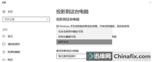

  2、这时候会跳转到“投影到这台电脑”的设置页面,可以看到这个选项默认是“始终关闭”的,我们选择“所有位置都可用”。
如何把手机屏幕投到电脑上?(图2)

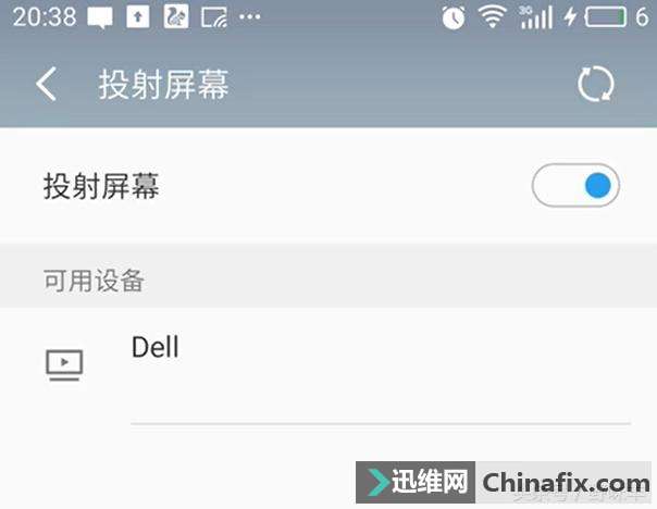

  4、点“投射屏幕”,手机会自动给搜索同一网络环境下的可投设备,搜索后你会看到以你电脑命名的设备出现在了手机,点击设备即可链接。
如何把手机屏幕投到电脑上?(图4)
