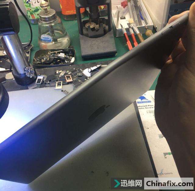

      接收收到其他维修同行的一台ipad air2,重摔以后开不开机,首先根据客户描述和外观可以得知,这台ipad air2重摔有变形,而且"售后"检测是硬盘问题。
ipad air2重摔变形开不开机检修思路  右侧显著弯曲,不过客户表示这种状态下还运用半年之久,质量不错啊。

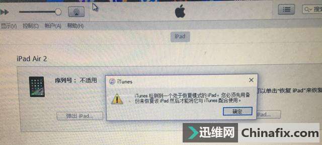

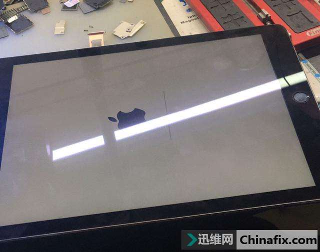

ipad air2重摔变形开不开机检修思路  先用电脑测验是可以联机的,自动进入dfu模式一定硬件有问题。刷机看官方报错代码。

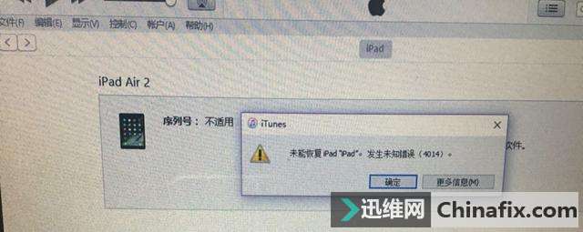

ipad air2重摔变形开不开机检修思路  iTunes报错4014,根据经验分析不是硬盘就是处理器。具体只能拆解检测了。

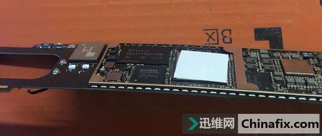

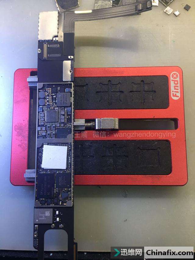

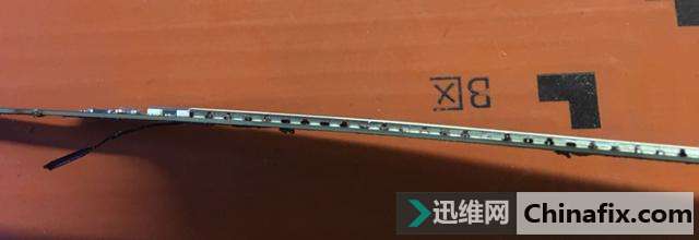

ipad air2重摔变形开不开机检修思路  拆出主板,肉眼观察显著弯曲。
ipad air2重摔变形开不开机检修思路  弯曲的位置在硬盘和处理器之间,两者嫌疑都很大,包括之间通讯的线路。

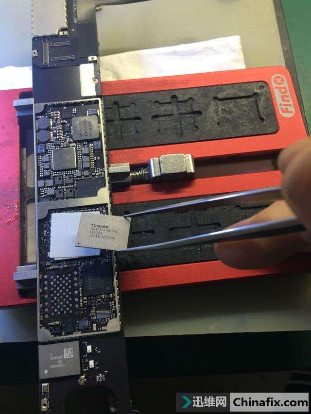

ipad air2重摔变形开不开机检修思路  按照从简到难的维修思路先拆掉硬盘。

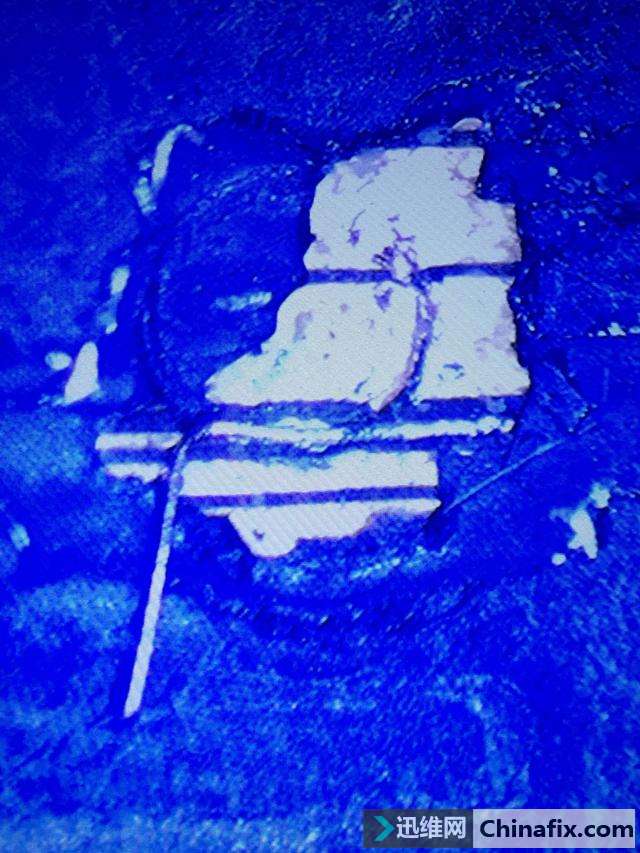

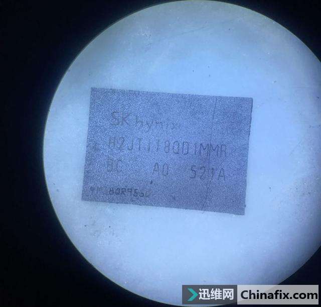

ipad air2重摔变形开不开机检修思路  拆硬盘过程中显著感觉异样,整个硬盘右侧,也就是靠近主板弯曲那边已经有裂痕。
ipad air2重摔变形开不开机检修思路  硬盘右侧弯曲破坏。可惜了128G的海力士,只能更换。
ipad air2重摔变形开不开机检修思路  测量硬盘底角阻值没有异常后,重新校正弯曲的主板。再安装新的Toshiba128G硬盘。

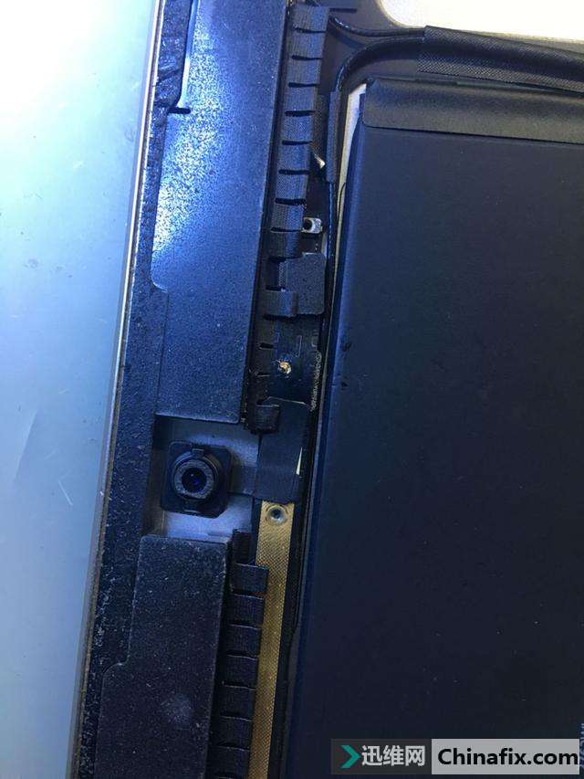

ipad air2重摔变形开不开机检修思路  处理完主板,还要校正弯曲的后壳,千万不能将主板再装进变形的后壳,否则会损伤板层,造成断线不开机。然后刷机测验正常没有再报错。进入系统后还要测验所有功能,结果发现前置摄像头打不开。

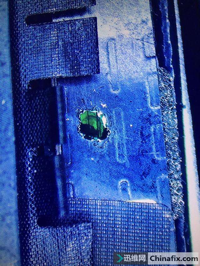

ipad air2重摔变形开不开机检修思路  经过检查发现前置相头的排线被之前"售后"维修人员上错螺丝打穿,只要更换前置摄像头就可以搞定。

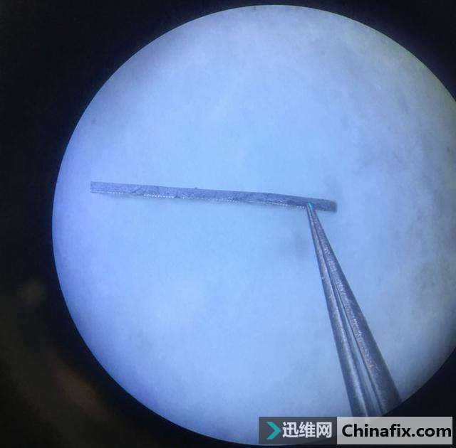

ipad air2重摔变形开不开机检修思路  本着为客户节约成本的角度考虑,我们尝试给打断的排线飞线。刮开断线处,焊接断掉的引线。并进行绿油加固绝缘。

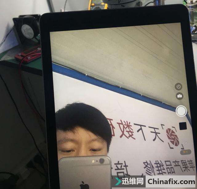

ipad air2重摔变形开不开机检修思路  开机测验前置相机已经工作正常。
