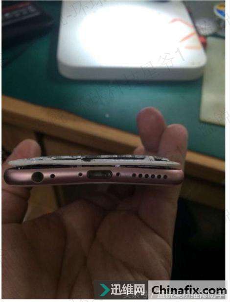

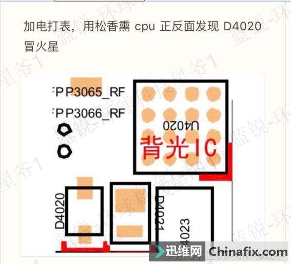

      今天跟大家分享的是关于重摔的iPhone6S手机无法开机故障案例,希望同行朋友遇到相同问题多一份参考。

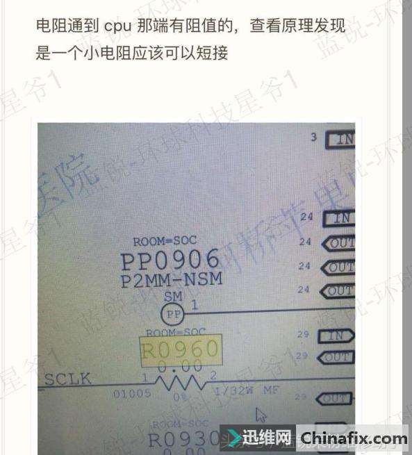

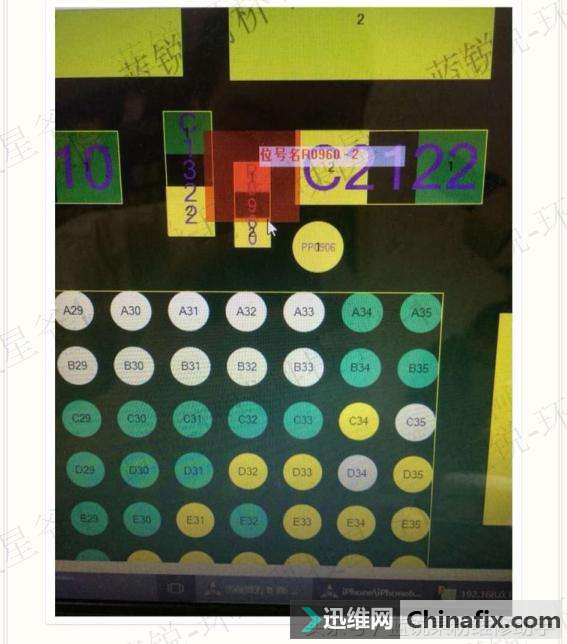

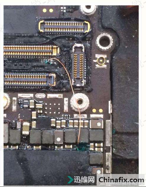

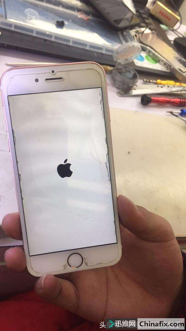

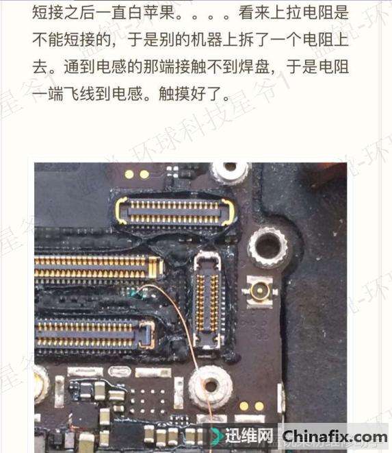

  重摔的iPhone6S手机无法开机

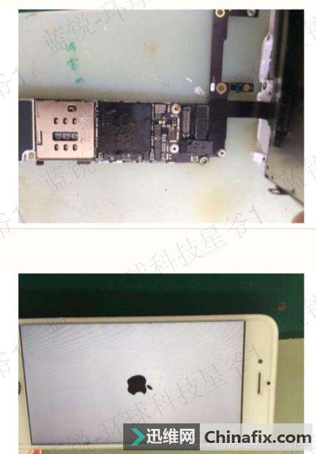

  那么今天的维修案例就到此,技术贵在分享欢迎同行朋友互相交流心得。
