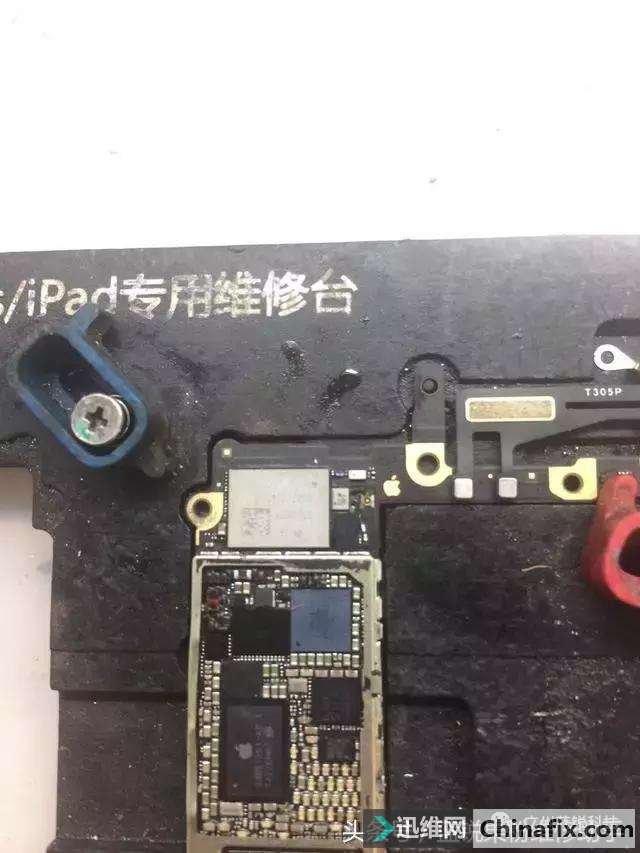

      今天跟大家分享的是iPhone手机6代 重摔后手机无触摸的维修案例。
iPhone6手机无触摸维修(图1)
6代手机无触摸
iPhone6手机无触摸维修(图2)
  同行拿过来之前已经换了一个全新屏幕上去了,不过依然没有触摸,既然排除外配问题以后,我们拆解检测主板。
iPhone6手机无触摸维修(图3)

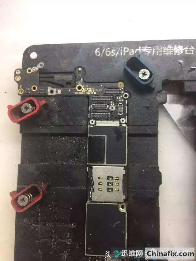

  拆解检测以后发现机子轻微变形主板还是UMT,根据以往的维修经验,手机无触摸我们首先测量主板座子阻值。

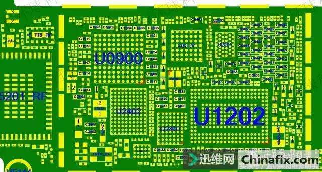

iPhone6手机无触摸维修(图4)
  测量以后发现阻值正常,检测供电部分 5.7 -5.7 1.8 也所有没有问题,考虑到摔过的机子,也有可能触摸虚焊或者破坏,那就先更换黑白触摸看看。
iPhone6手机无触摸维修(图5)

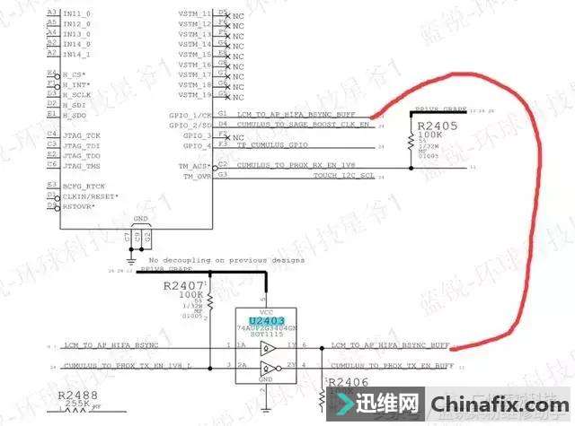

  更换完以后开机测验,问题依旧,主板阻值,供电,所有都正常更换黑白触摸也未能搞定问题,仔细观察主板发现FL2034之前也给同行短接过,问题相对没有那么好查了。重新打开图纸,查看了下原理图再结合机子本身的问题。
iPhone6手机无触摸维修(图6)
iPhone6手机无触摸维修(图7)
iPhone6手机无触摸维修(图8)
iPhone6手机无触摸维修(图9)

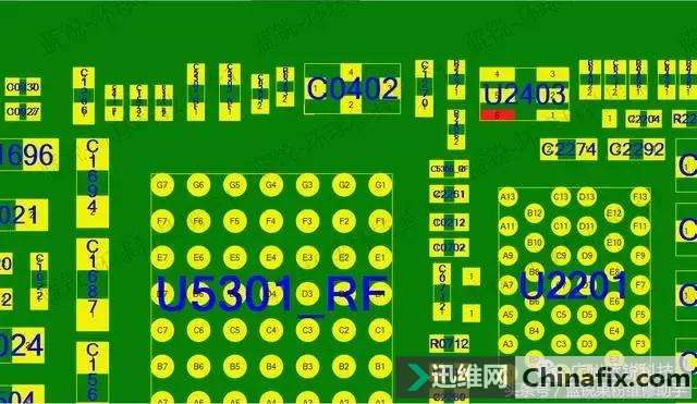

  根据以往经验,最后在测量U2403 的时候发现 6脚到R2406 断线,安装点位图飞线以后,问题搞定.
iPhone6手机无触摸维修(图10)
  到这里问题总算是搞定了,很多时候做维修细节很重要,往往经验不够会走很多弯路,维修个人认为来来去去就是那些问题,主要还是要靠手工很经验。
