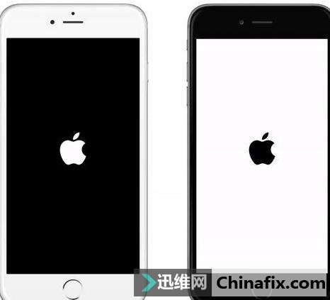

      一,IPhone白苹果闪屏:可能是由于插件冲突而引起的,请记住在最终安装软件或插件失败之前,或者看过同样类型的插件, 或者看看cydia中插件的系统要求,并搞定问题。
iPhone白苹果应该如何维修?(图1)
二,iPhone白苹果问题搞定方式:
  1,按住电源键的同时按住home键,连续按住10秒钟左右,只到iPhone6出现白色苹果标志后放手机,机器自动重新启动。
  2,重新启动进入到系统后,进入iPhone手机6 的“设置”将屏幕滑到下面查看。可以进cydia彻底删除引起问题的插件即可。
iPhone白苹果应该如何维修?(图2)
  3,如果上述方式解决不了iPhone白苹果的问题,可以进行刷机恢复。方式如下:
  A,用USB线将iPhone连接上电脑,然后将会听见电脑已连接成功的提示声音。
  B,现在请先将iPhone关机,然后将会听见电脑未连接成功的提示声音。
  C,请同时按住开关机键和home键,连续到第10秒的时候,请立即松开开关键,并继续保持按住home键。
iPhone白苹果应该如何维修?(图3)
  D,这个时候iTunes会自动启动,并提示进行恢复模式(iPhone会一直保持黑屏状态)。那么就可以按住键盘上的shift键,点击“恢复”,选择相应的固件进行恢复。
