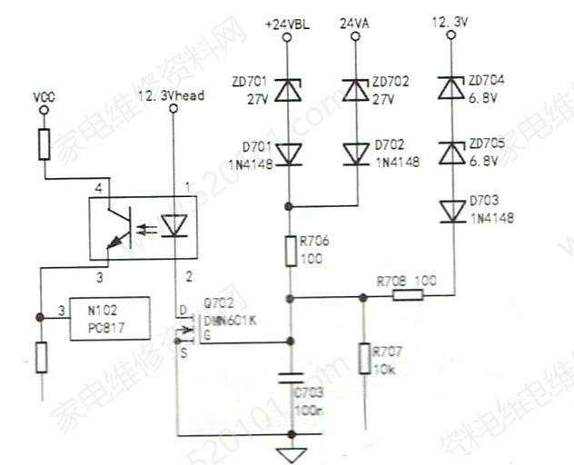

    收到同行送来的故障机壹台长虹49Q1R液晶电视,故障表现为不开机。上电,测得电源板输出的12V电压不稳定,怀疑故障在电源板上。此机所用电源板型号是HSL55S-1M25A8(可用FSPL55S-1M25A8型板替代),U201 (FA5591)与Q201、L202 组成PFC电路,U401(NCP1393)与Q401、Q402、T201、C402等元件组成LLC电路,在T201次级得到两路24V电压,分别给主板和背光电路供电。U101(NCP1251)、Q301、T101组成反激功率变换电路,在T101次级产生12V供主板工作;同时,T101的初级第二绕组感应电压POWER,一路通过D304给U101⑤脚持续供电,另一路经N103、Q306 ( 实物标注为Q302 )控制,通过Q306、D306变成VCCI(16.5V),给U201供电。PFC电路工作后形或390V的PFC电压,此电压经分压电阻R421~R424给U402控制极供电,U402导通,Q404也导通,VCC1电压通过Q404变成VCC2(如图1所示),给U401供电并使其工作,产生双24V电压。
        目测12V滤波电容C602.C603及C607~C609未见异常,测U101工作条件,发现③脚(过功率检测)瞬间电压升至2.89V,而正常电压应为0.2V。U101的③脚外接12V、双24V过压检测电路,如图2所示。断开N102开机,故障消失,说明故障在N102所接的电路中。检查发现,ZD705软击穿,将其换新后故障机修到这里,终于修好值得探讨。。
        提示:ZD705击穿后Q702.N102导通,U101③科电压升高,IC内过功率保护电路动作,振荡频率下障,则12V输出电压下降。
