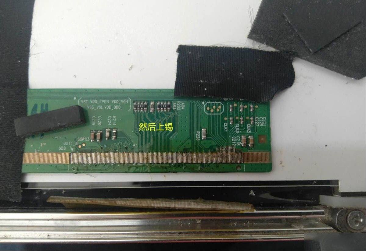

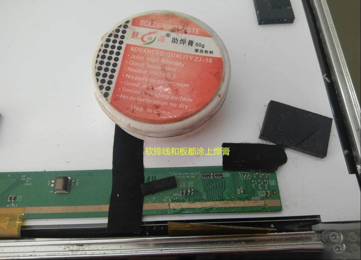

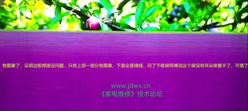

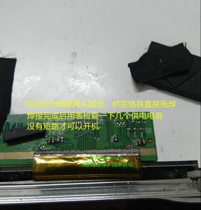

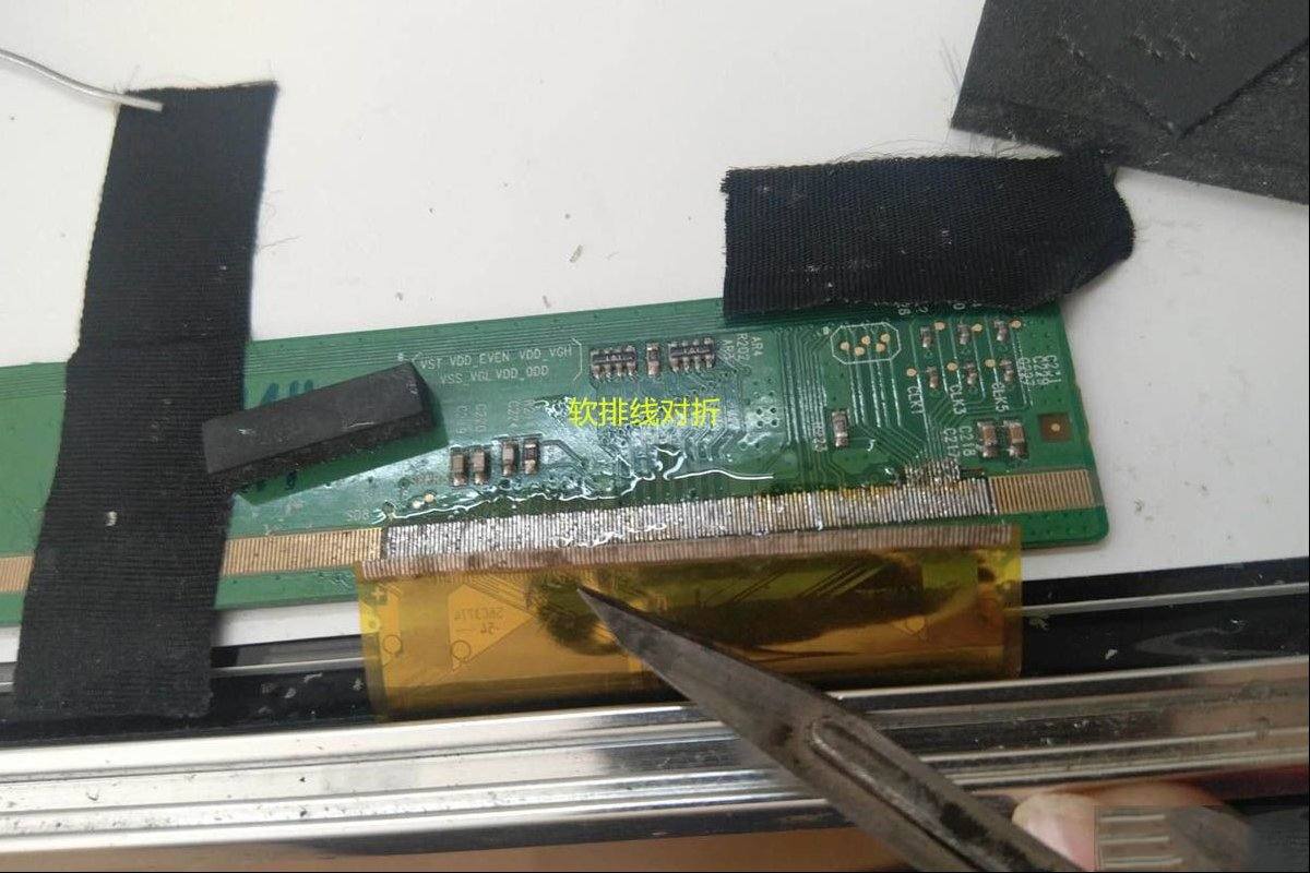

    去年收到同行送来的故障机壹台杂牌组装机,故障表现灰屏满屏竖线无图有声音。拆开机器,发现是LG屏,于是直奔逻辑板检查12V 26V 16V 3.3V 1.2V -7.5V各电压都有,边板打开看见有修过,软排线有一边已经撕开用胶布粘上去的,看来是屏的问题了。本想着拿去压屏的,看到网上的烙铁手工焊接,于是我就想试一下,把软排线轻轻撕开,除胶,上锡,对位焊接,检查没有短路后开机,图像只有上半部一部分,下半部全是横线,说明边板焊接这个方法是可行的,问了修屏的师傅这屏幕比较老没有耳朵,修的几率不大,可惜了,本次虽然没有修好,但是焊接过程还是分享给大家,供参考。
