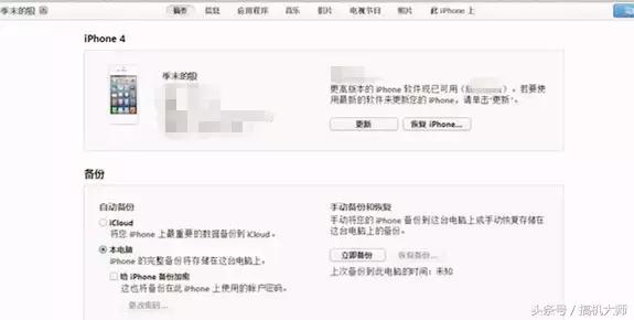

如果手机没越狱,可以通过DFU模式恢复:将手机连接电脑(电脑上务必提前下载好iTunes并启动)同时按住iPhone的电源键(也就是开关机键)和home键大概10秒,出现手机黑屏,松开电源键(也就是开关机键),直到iPhone出现等待恢复提示。电脑上的iTunes也会有一个“等待恢复iPhone”的提示确定点击恢复,iTunes就会重新对iPhone安装苹果iOS。
ps:中间请不要断开数据线!!!
